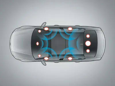

a cruscotto ci sono medio alti. Dietro a portiere esce tutto full range e a pannello posteriore oltre al sub ci sono i tweeter posteriori.
Capisco che sono due vie davanti ma non sono tre perciò mi sembra strano che a portiera esca solo basso puro. Non è assolutamente questione di regolazione..
il mio è impianto Harman Kardon
Sicuramente è voluto. L'impianto credo sia di buona qualità. Ma tu quando sei seduto al posto guida a lìvello sonoro ti manca qualcosa???? Harman e un signor marchio (sicuramente negli impianti di casa) penso perciò che tu non abbia nulla di cui preoccuparti.....
si è ottimo ma avrei migliorato l'anteriore, i medio alti sul cruscotto sono troppo piccoli e l'immagine sonora è spostata dietro, se la regoli manualmente in avanti nomiu differenza di qualità proprio perché dietro a portiera esce full range
Domanda, hai provato a spostare totalmente il fader sulla anteriore???? Come ti sembra??? Ma il tuo impianto è dotato di cassa centrale sul cruscotto???? Scusa le domande ma apprezzo l'argomento e mi piace approfondirlo...
Figurati anche a me piace l'argomento, prima li installavo pure gli impianti ( 20 anni fa).
Se per cassa centrale sul cruscotto intendi il subwoofer a pannello posteriore si altrimenti non ho idea di cosa sia.
Se sposto tutto sul fronte anteriore esce solo basso a portiera e medi e alti a cruscotto e npn hanno la stessa resa dell'impianto posteriore.
Non comprendo la scelta di non mandare almeno i medio bassi a portiera anteriore visto che a cruscotto sono minuscoli per riprodurre medio bassi, medio alti e alti.
Ma mi servirebbe una conferma da chi ha harma Kardon
In effetti i Twitter sono piccoli anche solo x fare i medi/alti...... Credo facciano solo gli alti..... Alcune vetture hanno al centro del cruscotto anteriori una cassa che a volte viene usata come surround altre come subwoofer.... Da come lo descrivi sembra più completo al posteriore che all' anteriore e questo è strano in quanto gli impianti dovrebbero privilegiare l'anteriore e dare l'effetto concerto.....
https://translate.google.it/translate?hl=it&sl=en&u=http://www.harmankardon.com/content?ContentID=kia-optima&prev=searchhttp://www.harmankardon.com/content?ContentID=kia-optima meglio la non tradotta
Grazie Pisia, stando a quanto hai postato è giusto che in portiera esca solo il basso.... E tagliato x fare solo il woofer....
Questa e la pagina della optima del sito harmanKardon poi altro non ti so dire.
