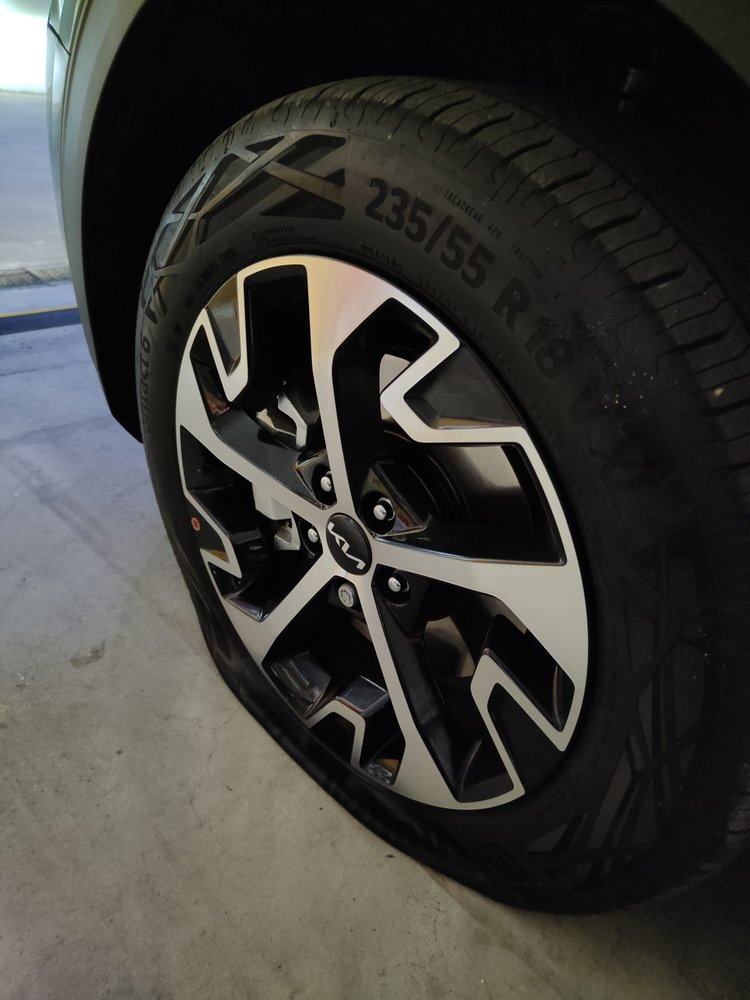

Io martedì mattina con la gomma anteriore sinistra così, non avevo alcun allarme. Ho dovuto andare io sulla schermata di pressione gomme e vedere la ruota evidenziata in giallo e a 0
perchè l'allarme forse lo da con macchina in movimento, almeno credo
nemmeno in movimento perché mi sono mosso di 1 metro e mi sono accorto solo perché uscendo dal garage ho sentito duro lo sterzo e sono ritornato dentro in retro (erano le 6 e 30 di mattina ed ero assonnato per accorgermene prima di salire in auto ?).
dalla macchina nessun allarme. Non so se magari serve percorrere tot strada prima di avere l'allarme.
