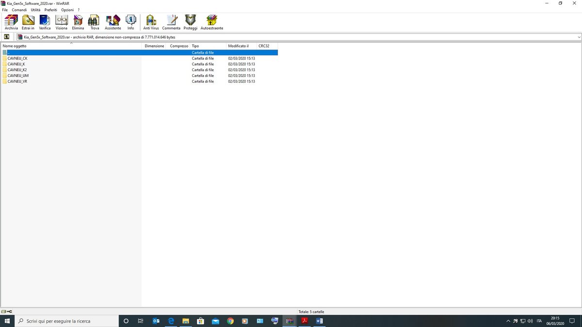

I file già li avevo scaricati e sono 3:
Kia_Gen5x_Map_2020.rar
Kia_Gen5x_Software_2020.rar
Kia_Gen5x_WideMap_2020.rar
Sul primo file sono presenti una serie di cartelle e un apk e non mi sembra sia lo stesso contenuto della SD attualmente inserita, posso comunque provare a copiare il tutto su altra SD e vedere se funziona altrimenti reinserisco la vecchia.
Sul secondo file sono presenti una serie di cartelle, ognuna contiene un file upgrade.lgk di cica 1Gb (software di aggiornamento) e il corrispettivo per il controllo di congruenza upgrade.lgk.md5 e qui non capisco quale sia quella corretta.
Il terzo file per me è poco comprensibile perché credo contenga sia il firmware update che le mappe.

Allora cerco di darti 2 dritte su cosa contengono i 3 rar. Sulla base della mia esperienza con aggiornamenti fai da te precedenti.
Il primo come hai detto sono le mappe. Copi tutto paro paro sulla sd e la inserisci. Stop. Il sistema (ammesso che con il tuo attuale firmware funzioni) legge le mappe e stop.
Il secondo contiene i file di aggiornamento da copiare su altra sd (o se ne hai una sola la devi prima formattare in fat32 magari facendo prima un backup). Una volta inserita la sd e acceso il sistema dovrebbe partire l’aggiornamento. Se non dovesse partire in automatico lo puoi far partire manualmente dalle impostazioni avanzate del navigatore.
Finito l’aggiornamento la sd non serve più. La puoi rimuovere e mettere quella con le mappe.
Il terzo file non ti serve. Serve solamente per chi ha il sistema con il display da 12”.
