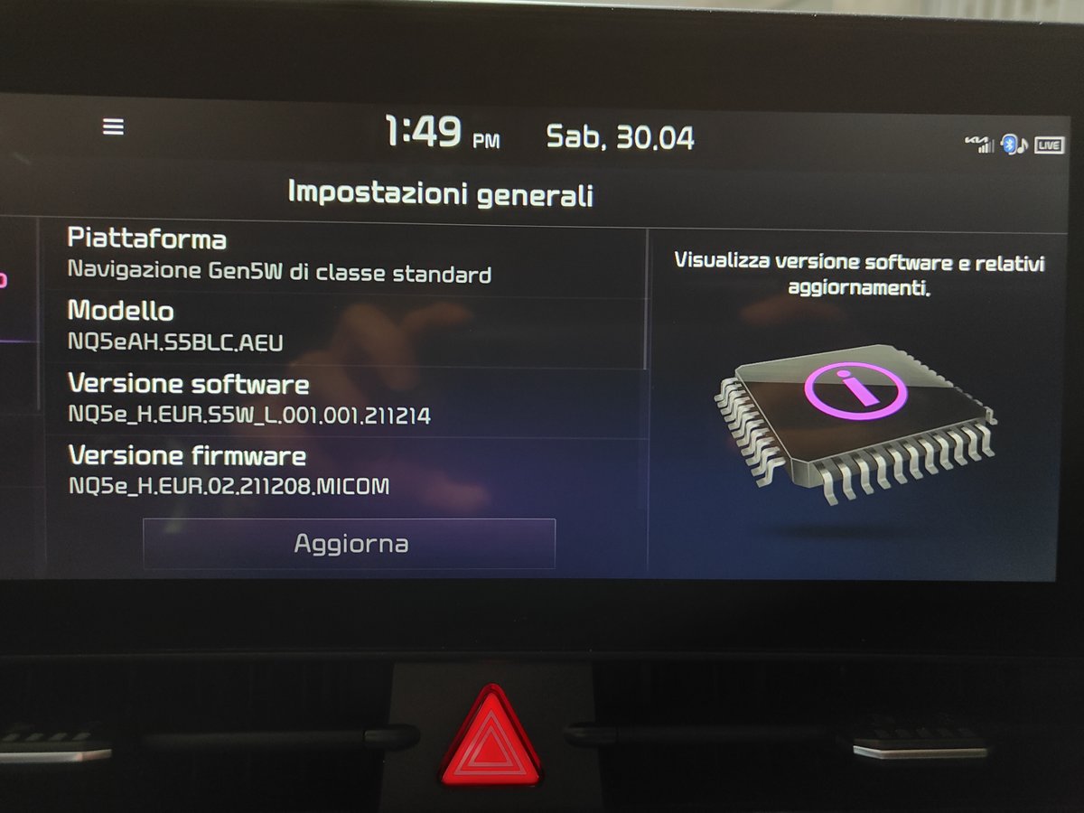

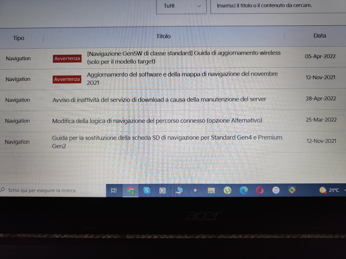

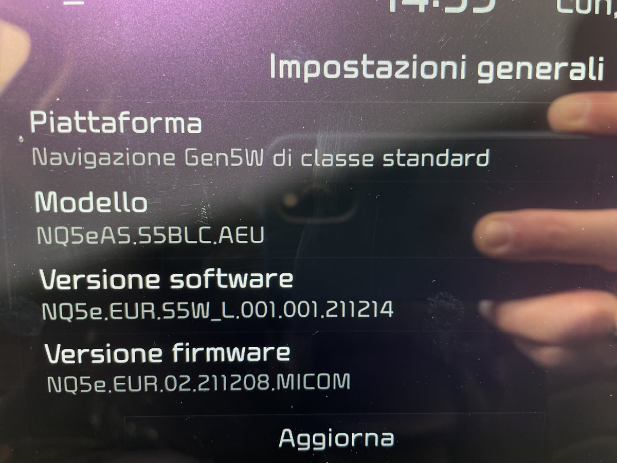

Un chiarimento: sul sito ufficiale Kia vengono riportati due tipi di aggiornamenti. Quello che è possibile scaricare per mezzo del programmino è datato novembre 2021, mentre il mio software dovrebbe essere dicembre 2021. L'aggiornamento di Aprile è invece riferito al metodo OTA? Non vedo altre opzioni. Se OTA è visibile dopo il primo aggiornamento, che faccio torno indietro per poi fare tre passi in avanti? Nel primo post di questa discussione si parlava di febbraio 2021, ma non capisco dove sia. Io ho la HEV, quella di febbraio si riferisce ad altro modello? Se qualche anima pia col mio stesso software può chiarire....grazie mille.
Io la macchina l'ho presa a fine marzo...quindi vorrei capire se devo fare o no l'aggiornamento penso sia stata aggiornata prima di ritirarla...e poi capire che succede se sbaglio aggiornamento e metto uno vecchio..penso non venga installato
Ho provato ad inserire la chiavetta per vedere se dovevo aggiornare e dalla versione sembra di sì!!

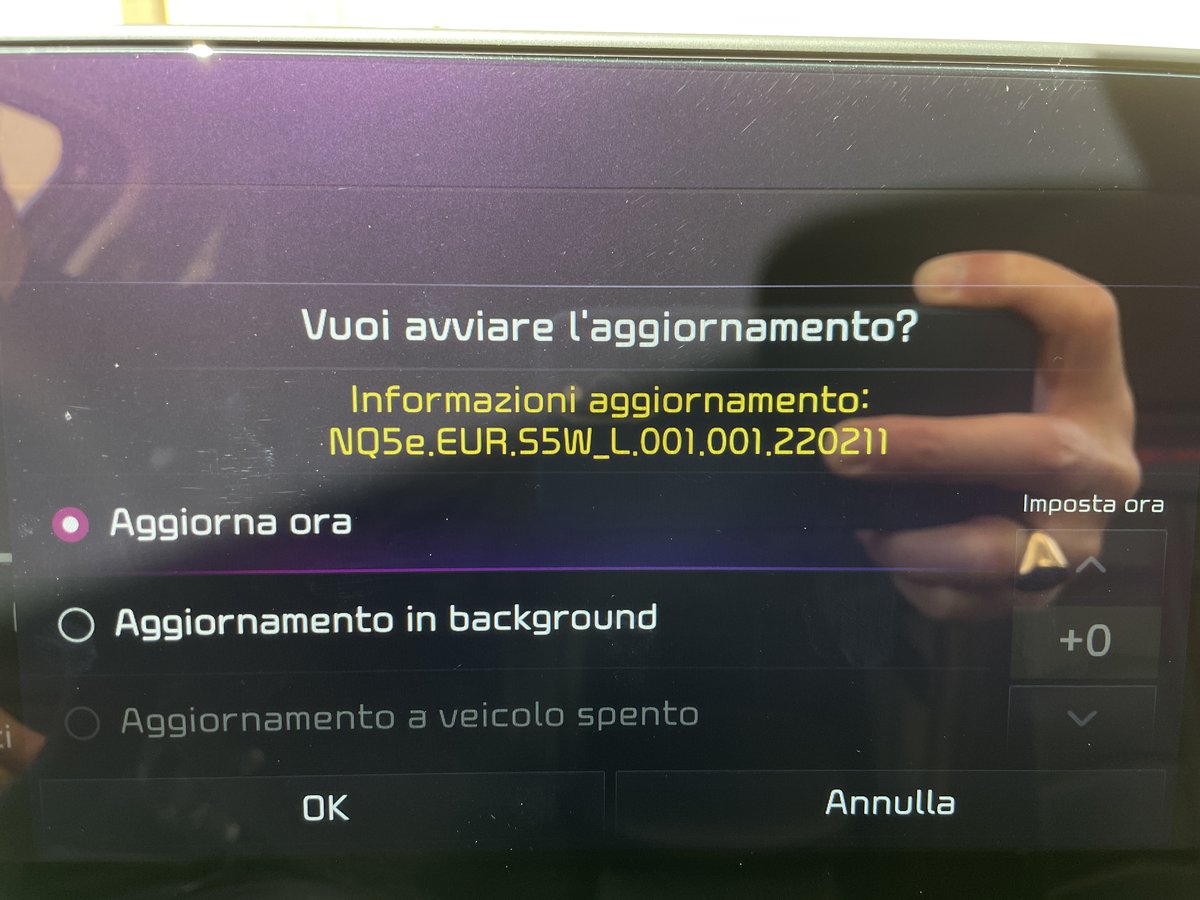

Bene, allora procedo anch'io. Se lo faccio mentre guido con bluetooth sconnesso, può andare bene?
Direi che non ci sono problemi… per sicurezza io lascio tutto attivo tranne gli accessori collegati come scritto da Kia.
Tolto il Bluetooth credo che nemmeno la radio funzioni in fase di aggiornamento, basta non spegnere l'auto suppongo
La speranza è che durante l'aggiornamento, se uno non deve fare uno spostamento di quasi un'ora, l'auto funzioni più in elettrico che col motore termico.
