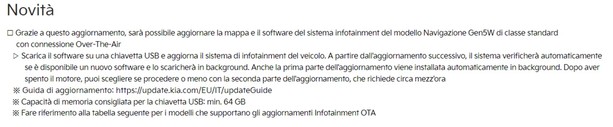

Ciao, al seguente Link https://update.kia.com/EU/IT/updateNoticeView/1135 ho trovato la seguente descrizione:
Sembrerebbe che bisogna aggiornare con USB la prima volta per sbloccare la funzionalità OTA.
Vedi l'allegato 32221
Io ho acquistato l'auto a fine dicembre e sono inclusi 7 anni di aggiornamenti OTA (1 ogni 6 mesi).
In questi giorni proverò e vi darò feedback.

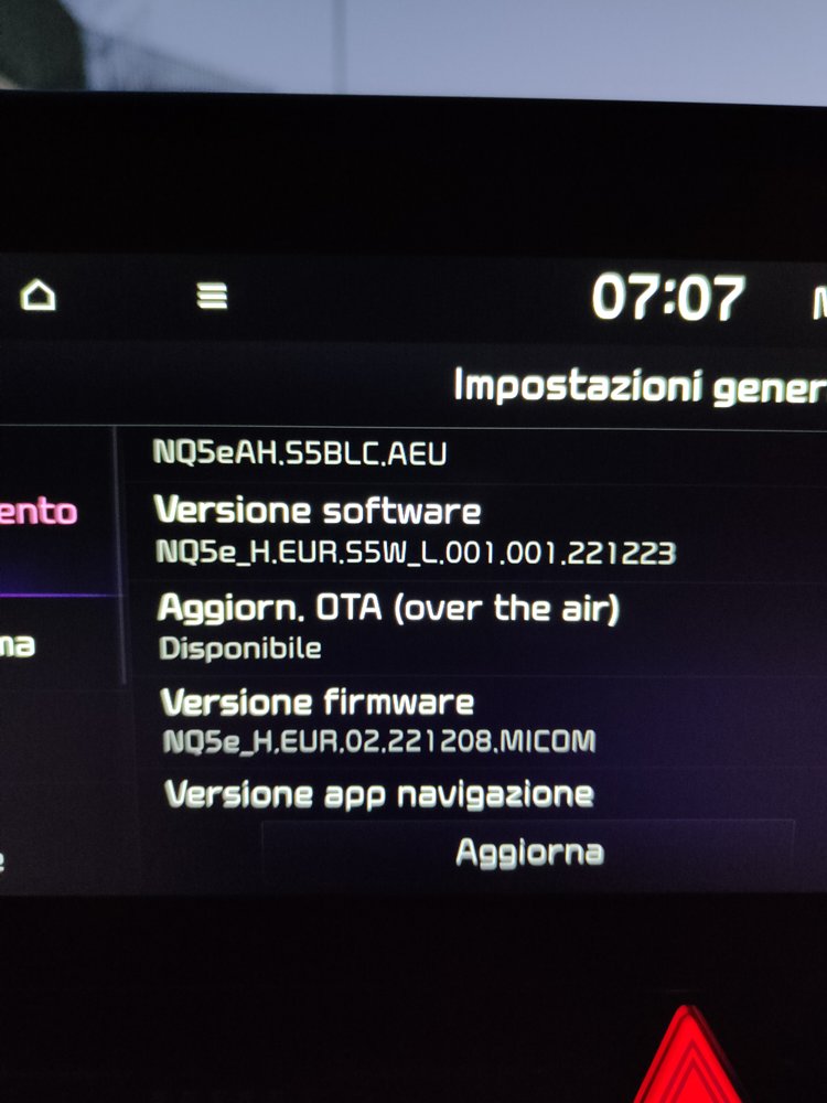

!Aggiornamento: ieri sera ho aggiornato il sistema e come potete vedere dall'immagine dopo il primo aggiornamento tramite chiavetta USB si è abilitato l'OTA ed anche il pulsante "Aggiorna" che prima dell'aggiornamento era disabilitato.
    74,6 KB · Visite: 245
Confermo che gli aggiornamenti OTA, dopo il secondo aggiornamento di dicembre, rimangono sempre abilitati e non "perdono" la spunta dopo un po'.

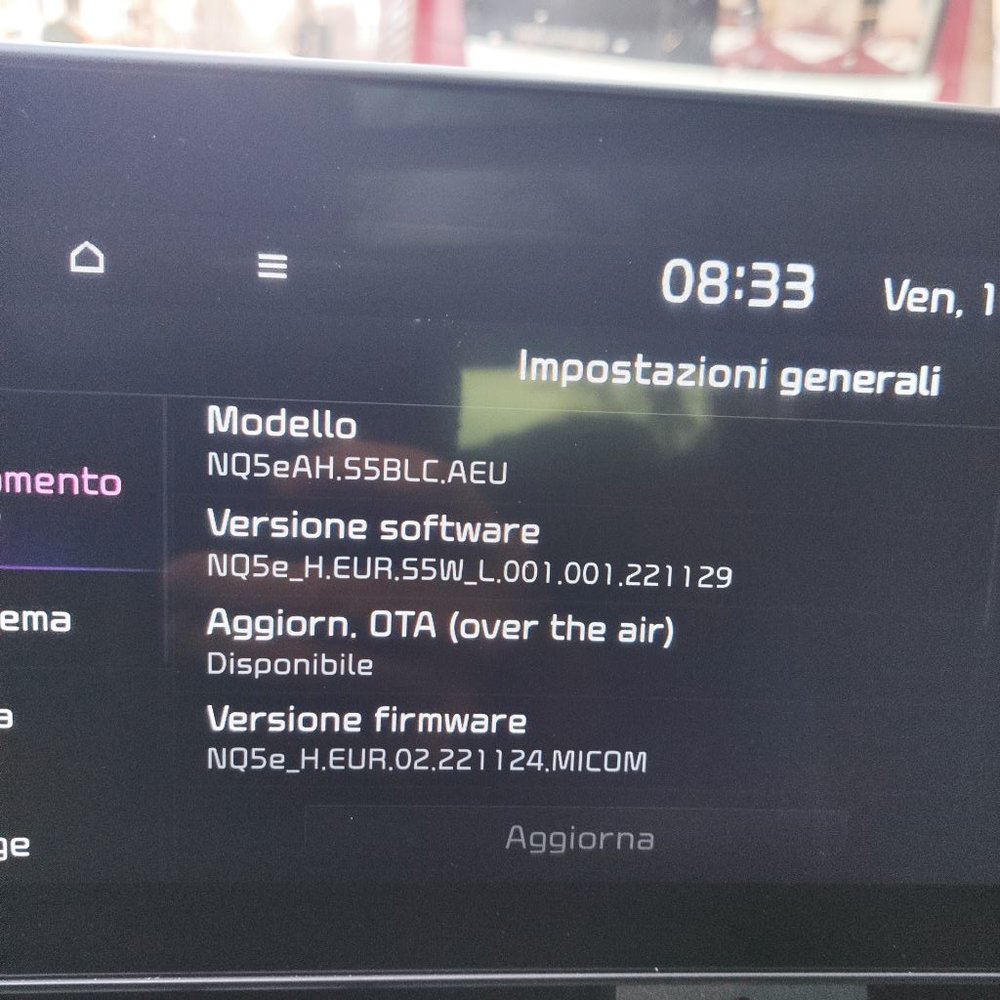

Dal nome del file è sempre quello del 23 dicembre 2022... Che in molti hanno già fatto e a dir la verità quasi tutti con USB perché pare (dico pare perché anche io l'ho fatto comunque via USB in 26 minuti ) che ci voglia diverso tempo... Infatti anche via USB, ci vuole meno solo perché il download dei 40gbyte è stato già fatto precedentemente al PC .....?
scusate ma io ho questa versione del SW e mi dice che non ci sono aggiornamenti da fare...
Pensavo di aver aggiornato tutto con il navigation updater ma forse era solo quello delle mappe.
ho sbagliato qualcosa?
    151,7 KB · Visite: 191

Teoricamente col Navigation Updater dovresti aggiornare tutto, però vedo che la versione dell'aggiornamento non è l'ultima disponibile
In realtà questa versione è quella che non ti fa aggiornare nell’app Kia Connect i KM che hai percorso ed il residuo che puoi fare di KM con il carburante che hai, sempre in app Kia Connect, se aggiorni dal pc con chiavetta vedrai nel software che ti dice che l‘Ultimo aggiornamento è di dicembre, ma tu aggiorna lo stesso anche se già l’hai fatto e vedrai che non appena metti la chiavetta in auto e fai l’aggiornamento, alla fine ti spunterà la Versione 221223 che sarebbe l’aggiornamento del 23 dicembre e si sistemerà anche l’aggiornamento dei km fatti in Kia Connect…è una sorta di correzione del bug che c’era con la versione che hai in foto
Grazie Blue. Ho riscaricato tutto il pacchetto ed ho reinserito la chiavetta ed ora ha aggiornato tutto e la versione è la 221223.
Su Kiaconnect non me ne ero nemmeno mai accorto pensa un pò...
