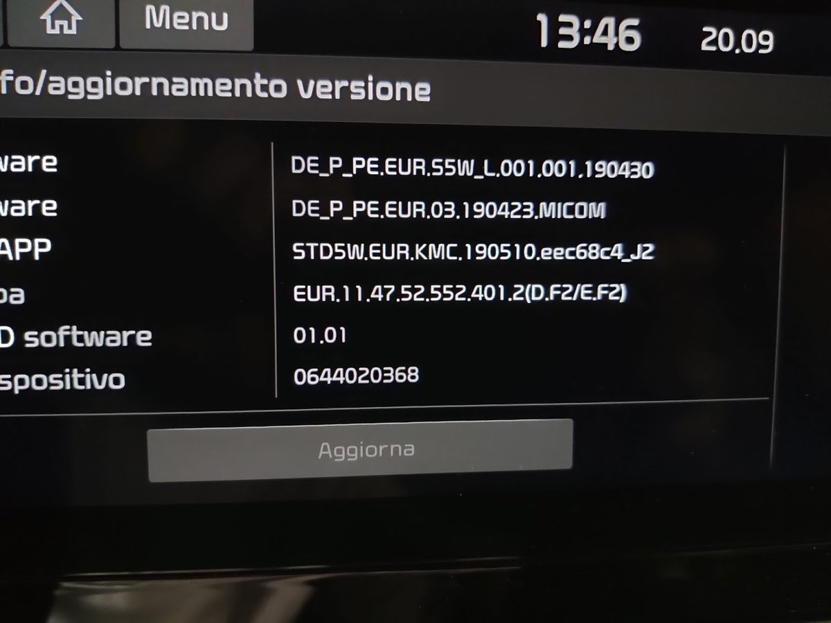

Ho acquistato una Niro PHEV Style 2020 con UVO connect a Settembre, il 09/10 ho chiesto un update contestualmente ad un intervento di richiamo per un messaggio di anomalia batteria ma la concessionaria Kia di Varese mi ha risposto che le vetture con UVO si auto aggiornano. Forte dei suggerimenti di questo topic ho chiesto al concessionario di fare una verifica e contestualmente contattato Kia Italia, che gentilmente mi ha confermato quanto discusso qui, ovvero che l'aggiornamento va comunque fatto tramite USB in concessionaria. Sono stato poi ricontattato dalla concessionaria per confermare la procedura e fissato un nuovo intervento, effettuato oggi, ma che ha sostanzialmente reinstallato il medesimo software già presente sulla vettura ( ho una foto di tempo fa che lo attesta). Avendo immediatamente contestato la cosa , mi è stato risposto che hanno a disposizione solo quello e non ci sono alternative, quindi al momento mi trovo con un software di sistema che ( interpreto) è datato Aprile 2019, mappe che (a occhio) non sono minimamente aggiornate, e due mezze giornate di lavoro sprecate in attesa del nulla presso la concessionaria.

dovresti almeno avere questa versione
GEN 5.0 Wide Soul (SK3 EV), Niro (DE PE)
Software XX.EUR.S5W_L.001.001.191223
Firmware XX.EUR.01.191122.MICOM
NAV APP STD5W.EUR.XX.200108.0b8cef0_19Q2
Map version EUR.12.41.47.551.401.2(D.F9)
se non una più recente

@enumac,ritirata poco più di un mese fa ho le tue stesse versioni, tutto identico.
