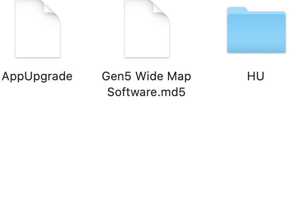

ciao a tutti non so se sono OT. Ho scaricato l'aggiornamento del navigatore (gen 5 wide), ho copiato tutto sulla pennetta ma non succede una beatamazza...qualcuno per caso si è cimentato ed ha aggiornato correttamente?

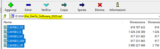

tutto cosa? Perché copiare tutto non è il modo corretto di operare. Come più volte scritto in questo e altri thread, si deve prima estrarre il contenuto degli zip in una cartella di comodo. Il contenuto di questa cartella deve essere copiato su una SD (o chiavetta per le wide), prima l'aggiornamento dell'infotainment/navi, fatto questo aggiornamento, cancellare il contenuto della SD (o chiavetta) utilizzata e copiarci sopra le nuove mappe. Formattazione della SD (o chiavetta) in FAT32 e capienza di 32GB.

ho tre file dezippati, appupgrade, un file md5 e una cartella..come dovrei usarli? (pensavo il navi leggesse direttamente il file di upgrade)
ps ho letto qualche post addietro e alcuni lamentano il mio stesso problema..
Il contenuto di Kia_Gen5x_Software_2020.rar (non so se le wide abbiano un file diverso) deve essere messo sulla chiavetta ed eseguirà l'aggiornamento,
devono essere copiate le cartelle in blu, direttamente sulla radice della chiavetta.

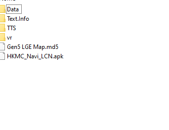

Solo dopo aver aggiornato il sistema di infotainment si cancella il contenuto della chiavetta e ci si copia il contenuto dello zip delle mappe, nel caso delle non wide è così, non avendo il 10" non so cosa ci sia nello zip delle wide.
infatti è diverso il contenuto...
