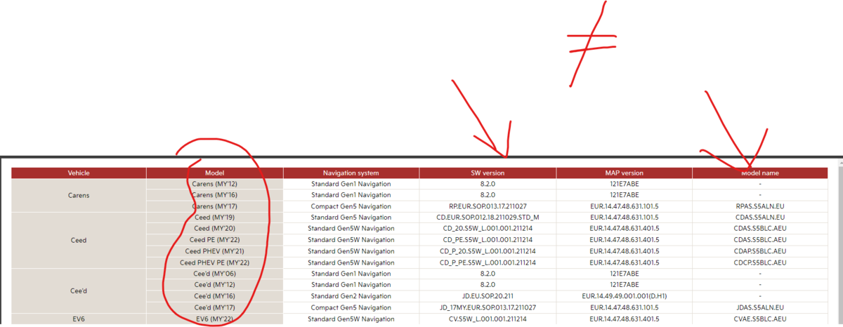

Si, meglio cercare Modello piuttosto che Versione Software, in quanto alcune vetture sono dotate di un modello diverso da quello a cui la versione sembra alludere. Esempio c’è un utente di questo forum che aveva una Ceed MY22, ma il modello dell’infotainment era quello delle Xceed my22. Se tu vai sulla tabella dei modelli e versioni software (il modello è l’ultima colonna a destra) controlli se la corrispondenza è la stessa.

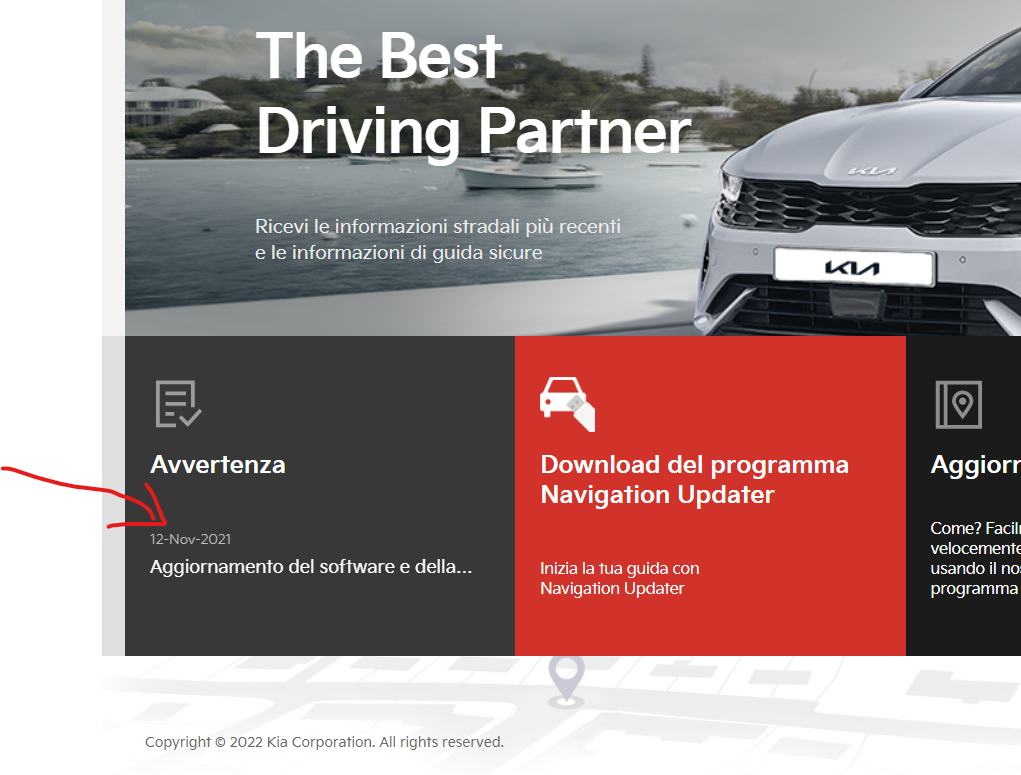

Avresti il link di questa tabella?
mi pare sia indicata nella pagina principale per gli aggiornamenti
@Berzerg
Clicca qui:
poi qui:
poi guarda qui:
Io con Proceed MY22 ho dovuto scaricare quello della Ceed PE qualcosa, trovato inserendo le iniziali della mia versione di software. Il modello del sw scaricato differiva da quello indicato sull'infotainment, ma tutto è andato a buon fine ?
