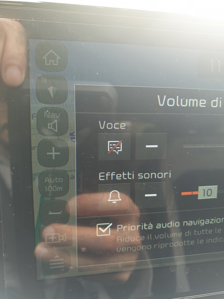

Dopo l'aggiornamento qualcuno è riuscito a togliere quella rottura di OO del superamento limite in vicinanza degli autovelox? Tralasciamo il discorso "andare secondo il limite" per un momento.... Che già se sei a 52 con limite 50 (quindi entro il 5% della tolleranza) rompe le scatole.... Ma da me segnala una zona con limite 30 quando c'è il limite 50 e rompe, segnala zone 50 (dove dovrebbe esserci un tutor stando a come lavorava prima) ma il limite è 70....
La soluzione veloce che ho trovato io è questa, premi su nav e poi disattivi la voce.
    75,9 KB · Visite: 187
ma non ti disattiva anche le indicazioni normali?
Si, ma se ho l'auto connessa al wifi, anche se non uso il navigatore, mi avvisa degli autovelox ed è molto fastidioso.
