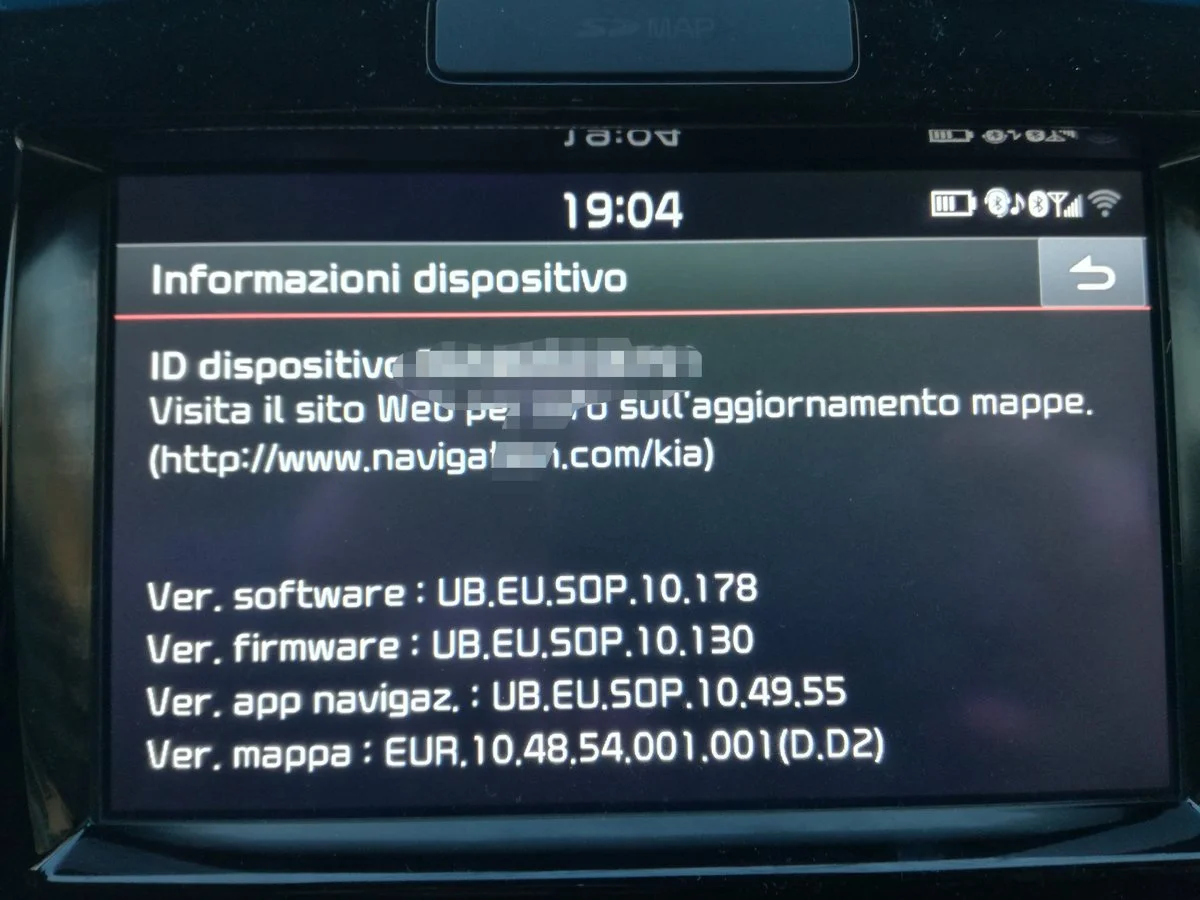

Qualcuno sa se cia sono aggiornamenti di sistema o mappe più aggiornati sul navigatore lg che monta la mia kia rio cool collection 1.4?

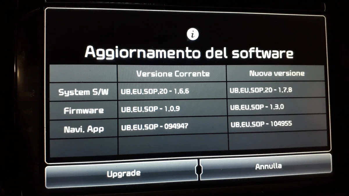

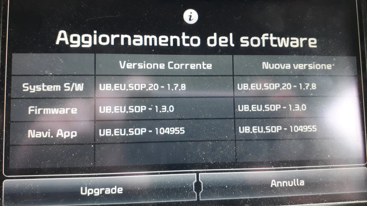

Altra domanda: io ho una rio UB anno 2015, la 10^ cifra di telaio è F. Da quel che scrivi non potrei fare l'aggiornamento, se ci provassi la radio mi direbbe non possibile o la renderebbe inservibile? Grazie
ciao sinceramente non saprei rispondere , da quel che ho visto dal tuo screenshot della radio sembra che sia il mio stesso modello. di certo avviando la procedura a video ti dovrebbe dire se puoi aggiornare oppure è incompatibile, anche perchè l'aggiornamento parla di non compatibilità con versioni 10 cifra la lettera H. ricontrolla numero telaio.
Aggiornamento riuscito.... se la 10^ cifra del telaio è F non ci sono problemi. Grazie Maurizio. Ps: la procedura è durata 9 minuti.
