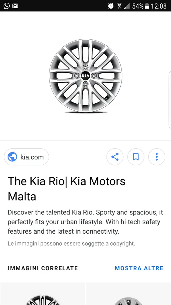

Non dovresti avere grossi problemi con il nullaosta per i 17.... di solito si richiede per il tuning (vedi alfa 147 con 19") ma la stonic ha i 17 in allestimento... penso che sia lo stesso attacco della rio... 4x100 e ho visto una foto inglese proprio con i cerchi rio... valutali!!
questo o quello diamantato che si vede parzialmente. . bellissimo
... belli ... bisogna capire chi li vende in Italia e il costo ...
il concessionario... sono gli originali oppure puoi sentire se qualcuno produce repliche... ma in quel caso vai su aftermarket e personalizza
