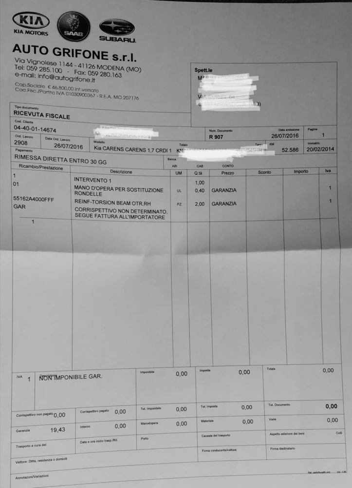

Buongiorno
In passato ho seguito distrattamente questo topic in quanto la mia Carens non ha mai avuto problemi.
Circa un paio di mesi fa, ho iniziatoa sentire dei fastidiosi cigolii al retrotreno, soprattutto nelle curve a destra in uscita dalle rotonde. Oltre al cigolio, avevo la sensazione che il retrotreno fosse più instabile del solito, cosa mai avvenuta nei 50.000 km precedenti.
Ho chiamato verso il 10 luglio la concessionaria dove ho acquistato l'auto (Autogrifone Modena) per fissare un appuntamento per sistemare l'auto. Appena ho accennato al problema, il meccanico mi ha detto che aveva capito tutto, che doveva ordinare un kit che mi avrebbe risolto il problema. Questa settimana l'ho portata in officina e devo dire che il problema è stato brillantemente risolto, il tutto ovviamente in garanzia, con anche controllo livelli e aggiornamento mappe.
Parlando con il meccanico, mi ha detto che loro sono stati i primi in Italia a risolvere il problema, dovuto a un " scorretto spessoramento del retrotreno" (parole testuali sue),che è comune anche se non ho chiesto se tutti i modelli sono affetti oppure se è stato risolto sui modelli di recente immatricolazione.
Vi allego la ricevuta relativa all'intervento in modo che possiate vedere nel dettaglio qual'è stato l'intervento ed i codici dei materiali utilizzati.

Buongiorno
Come vanno gli amortizzatori dopo l intervento ?Qualcuno ha più avuto problemi di abbassamento dopo le ultime segnalazioni ???
Ciao ho fatto circa 3000 km dall'intervento, tutto ok. Niente più cigolii e scomparsa la sensazione di avere il retrotreno ballerino.
