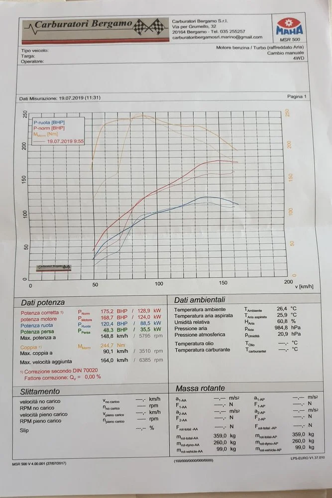

Ciao sono andato da CARBURATORI BERGAMO secondo me sono i migliori. E la centralina e stata riprogrammata al pc non da OBDVedi l'allegato 19573
Ciao volevo chiederti hai notato delle differenze anche sulla risposta dell'acceleratore piu reattiva e se l'erogazione dai 5000 mila in su è più rapida e corposa? Altra domanda sulla.coppia invariata che mi sembra strano non.ci sia stato un.leggero incremento anche in quel frangente? solitamente 3/5 Nm si ottengono in più...

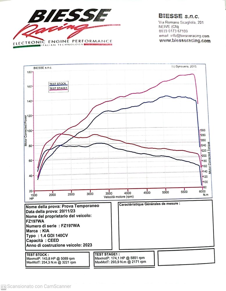

Ciao a tutti, ho fatto mappare la mia ceed da una settimana. Dopo aver percorso quasi 1000 km posso dire di essere soddisfatto del lavoro. I consumi non ne hanno risentito, anzi sono migliorati a patto di dosare bene il piede destro: se si affonda l'acceleratore come prima della modifica beve come una petroliera ?
