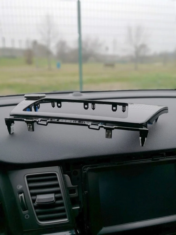

Smontato il tutto come da operazioni precedenti, bisogna togliere la mascherina che è piuttosto forte da rimuovere quindi, con un oggetto in plastica rigida, si inizia dagli angoli inferiori e poi, di seguito, le parti laterali e, infine, la parte superiore

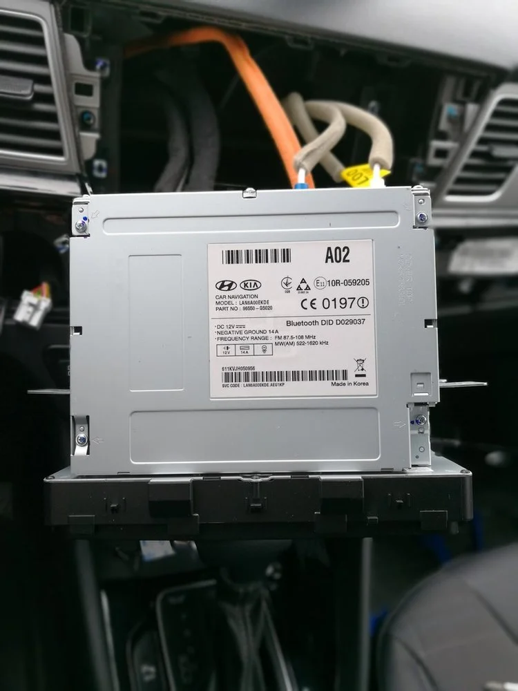

svitare le sei viti indicate in figura
rimuovere l'autoradio

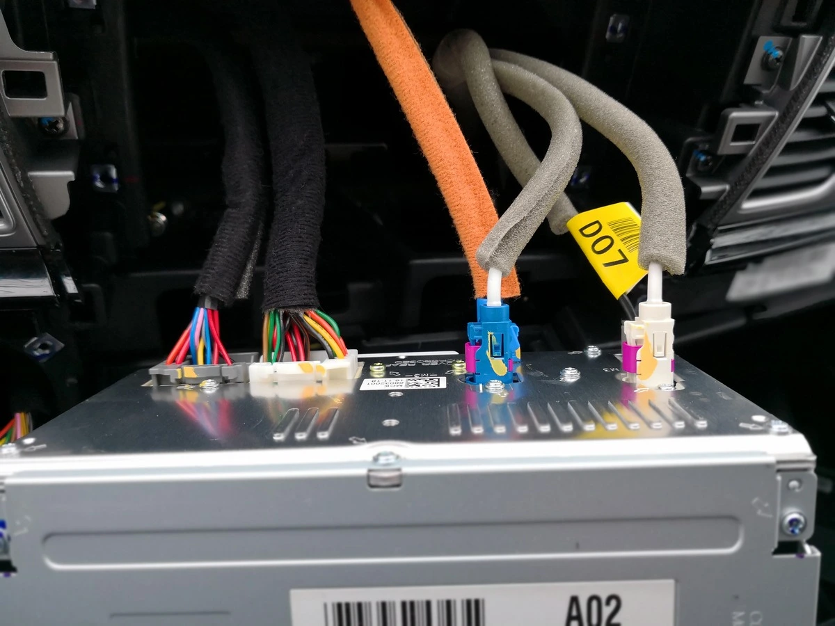

vista connettori
e, infine, la foto che mi ha fatto desistere da ogni altro tentativo

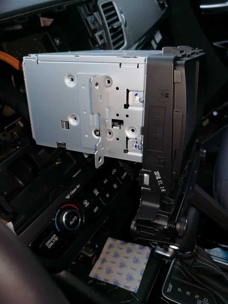

guardando di fianco, si capisce che l'autoradio è tutto un pezzo con i comandi sottostanti e che, addirittura, il touch screen è separato dal corpo centrale e collegato da un connettore flat.
Mezz'ora per controllare ogni eventuale possibilità ( work in progress.......) e dieci minuti per rimontare il tutto.
