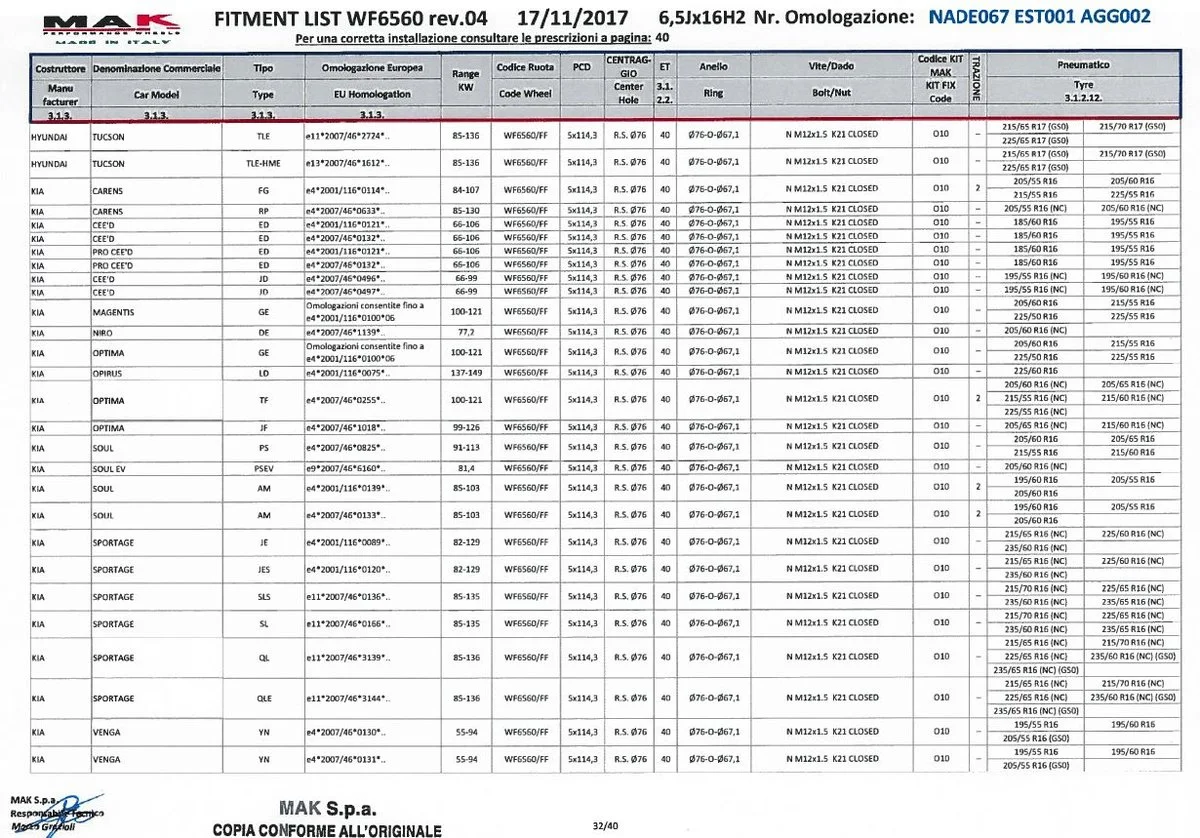

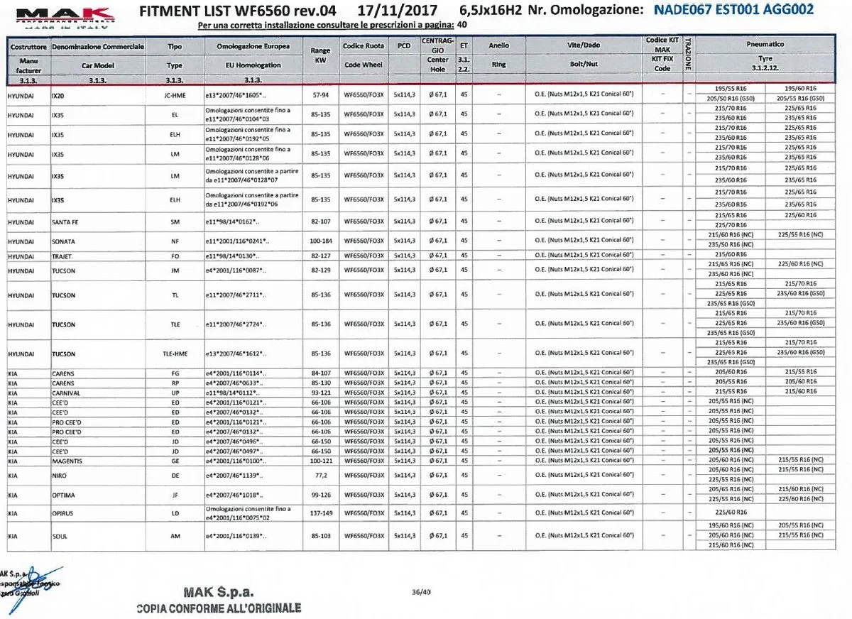

I documenti 1 e 2 sono forniti dal produttore dei cerchi. Nel primo è indicato il sottotipo di cerchio idoneo alla nostra vettura (indicato con freccia) Nel secondo documento si ricerca la nostra vettura ed il codice del cerchio. Per il cerchio da me scelto vedrete che il produttore ha due versioni pag 32 e 36. Nella colonna codice ruota identifica il sottotipo di cerchio indicato nel certificato di cui al punto, nel mio caso FF. Nelle colonne Anello e Vite/Dado sono indicati l’eventuale anello adattatore al mozzo ed i dadi specifici che arriveranno assieme ai cerchi. Nella colonna più a destra trovate i/il pneumatico/i che possono essere montati sul cerchio e la eventuale catenbilità (non nel nostro caso).

Sperando di essere utile, a titolo di esempio e senza volontà pubblicitaria allego i documenti che io ho utilizzato. Va da sé che molti sono i produttori di cerchi omologati NAD, la scelta è estetica, di pneumatico ed eventualmente catenabilità (poiché normalmente le catene andranno montate in condizioni non ottimali, personalmente preferisco fare il cambio estate/inverno con set cerchio-pneumatico preassemblato). Il documento originale di cui al punto due, certificato di omologazione NAD, è di oltre 40 pagine, allego solo le pagine inerenti la Niro ma deve essere presentato in MTC con tutte le pagine. Della domanda di colaudo ho estrapolato solo la parte che dobbiamo compilare.Certificato conformita produttore cerchi.webp Pag 32.webp Pag 36.webp Allegato E.webp Dichiarazione installazione.webp Domanda collaudo.webp
