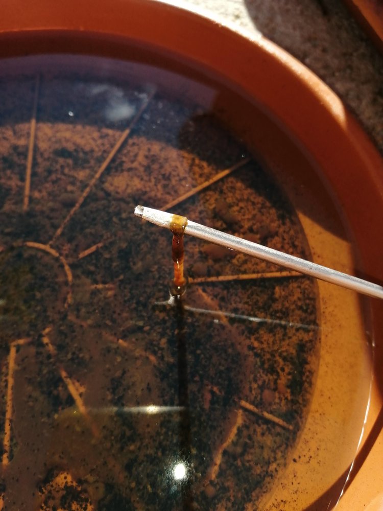

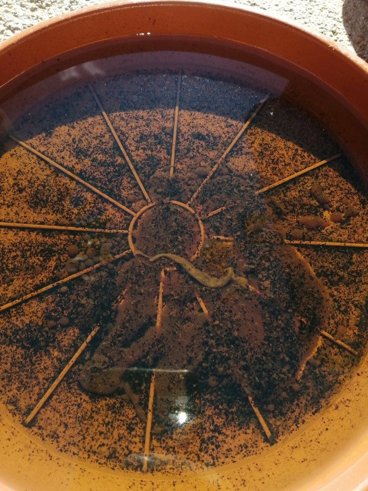

Buonasera a tutti dopo una giornata passata a fare manutenzione alla mia Kia Sorento ho fatto qualche foto al gasolio che era contenuto nel vecchio filtro cosa c'era? uno schifo!! conteneva melma giallastra e piccole spore di colore nero, credo che il problema del'arresto improvviso del motore sia stato quello, ma ho notato che dopo aver rimontato il tutto che dalla fascetta del gasolio in uscita verso il motore si formavano delle piccole bolle d'aria, potrebbe anche essere che oltre al filtro sporco aspirasse anche dell'aria? qualche giorno fà avevo parcheggiato la macchina fuori casa volevo controllare l'olio del motore aprendo il cofano ho trovato una sorpresa c'era un gatto accovacciato proprio sul filtro del gasolio, forse per il freddo si è messo li chissà, secondo me con il suo peso e i tubi un po rigidi per il freddo ha fatto leva sulla fascetta che lo stringe e ha tagliato leggermente il tubo nero che porta il gasolio al motore mahhh secondo me potrebbe essere stato anche quello la colpa dello spegnimento in autostrada.

Davvero non saprei cosa sia quel filamento...ma la domanda che voglio farti è questa " sempre fatti tagliandi regolari ? E ogni quanti km ?"
La macchina è sempre stata tagliandata ogni quindicimila chilometri circa, tenuta in maniera curata sia di motore che di carrozzeria, ma credo che il problema sia dei distributori di carburante che non eseguono la pulizia delle loro cisterne.
Potrebbero essere le alghe che si formano con i bioDiesel se consumati in un lasso di tempo molto lungo?
Mamma mia che sporcizia !!!!! o_O . Infatti oltre al gasolio che uno acquista per rifornimento compra anche questa robaccia , ma roba da non credere !!!!
