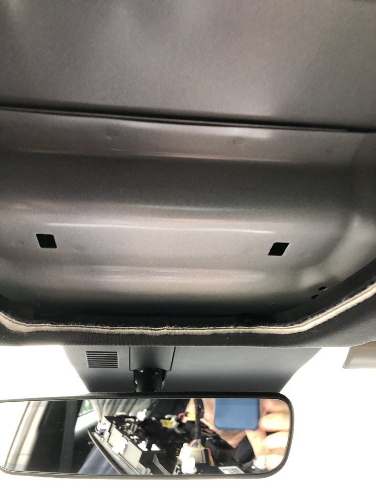

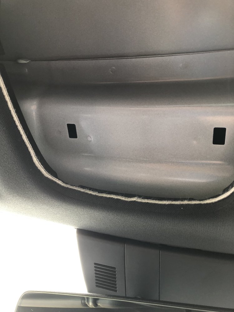

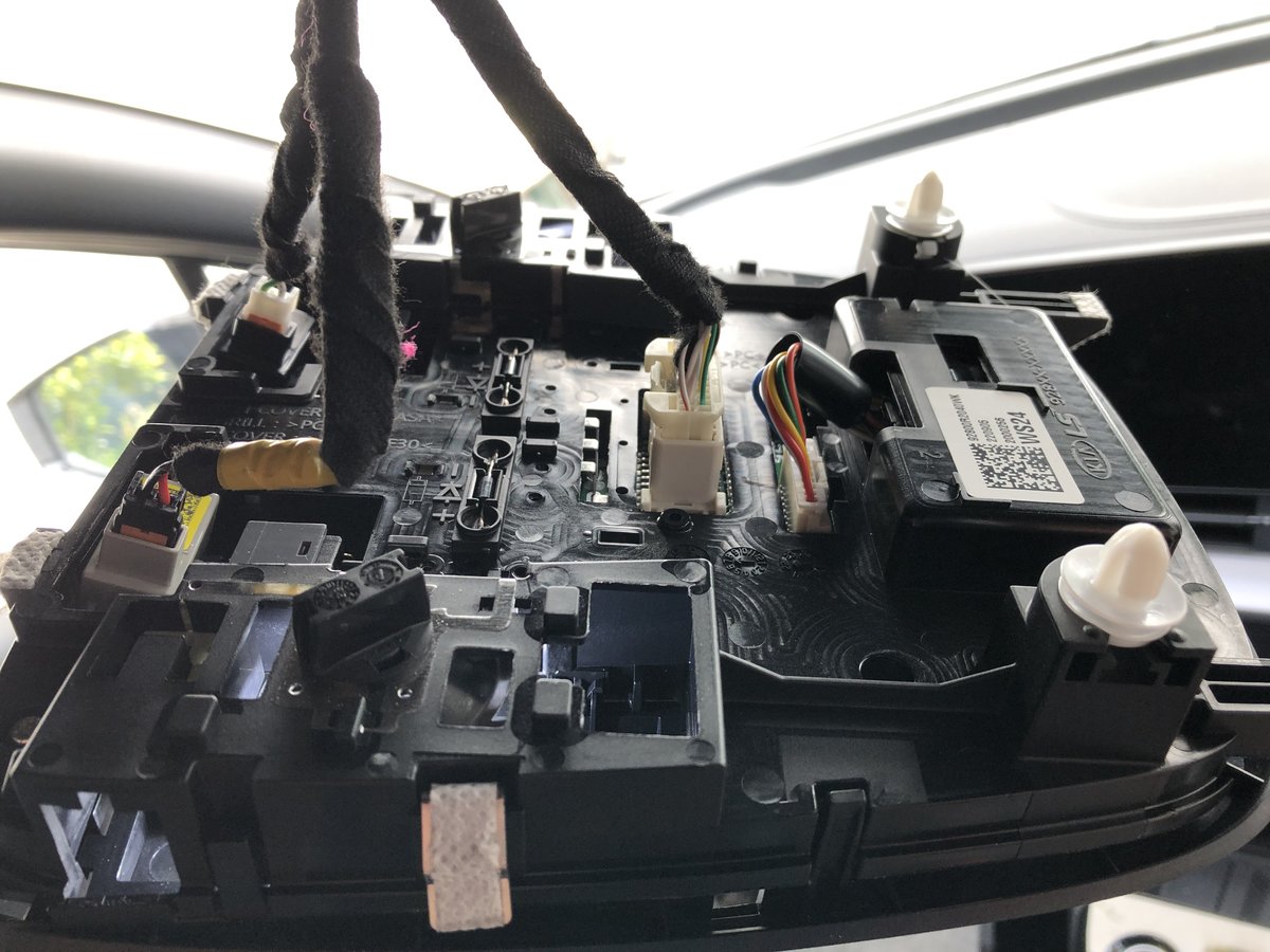

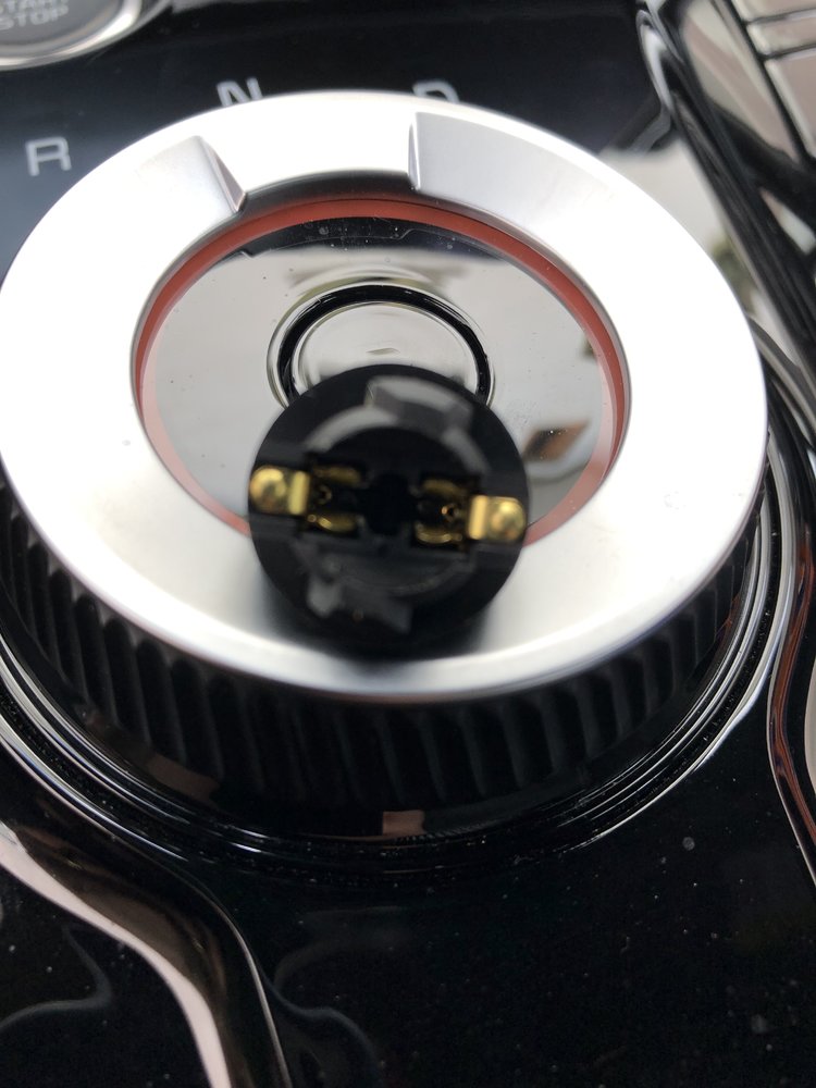

ho una Sportage nq5 gtline full hybrid.Sono andato in panico e adesso ho guardato qualche video ma niente non corrispondeva con il nostro modello, sono andato a sganciarlo dalla parte anteriore e sono riuscito a tirarlo fuori e recuperato il porta lampada, non ci sono viti che tengono la plafoniera,ho fatto delle foto e dopo le posto
