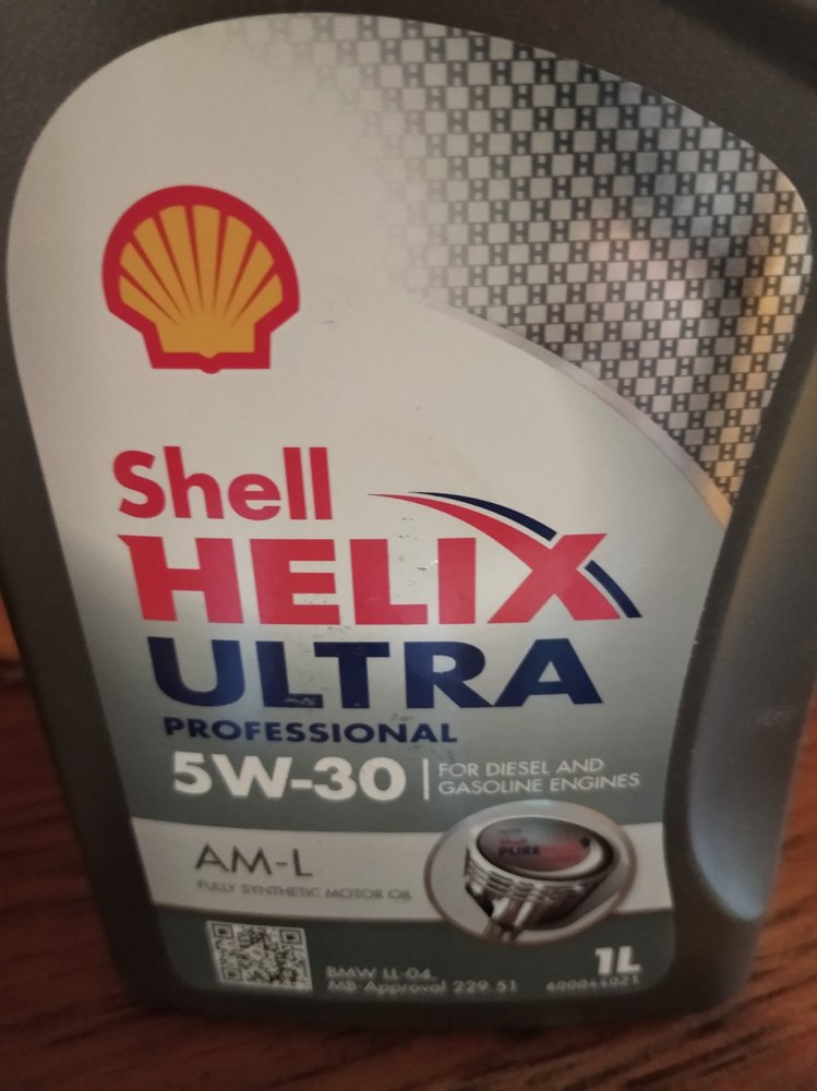

Io uso l olio helix ultra 5w30 am-L per fare tagliando alla mia rio GPL. Nella fattura usavano quelli in concessionaria.
    84,9 KB · Visite: 382
Mai vista quella versione di olio, deve avere delle specifiche diverse da quello che uso io credo

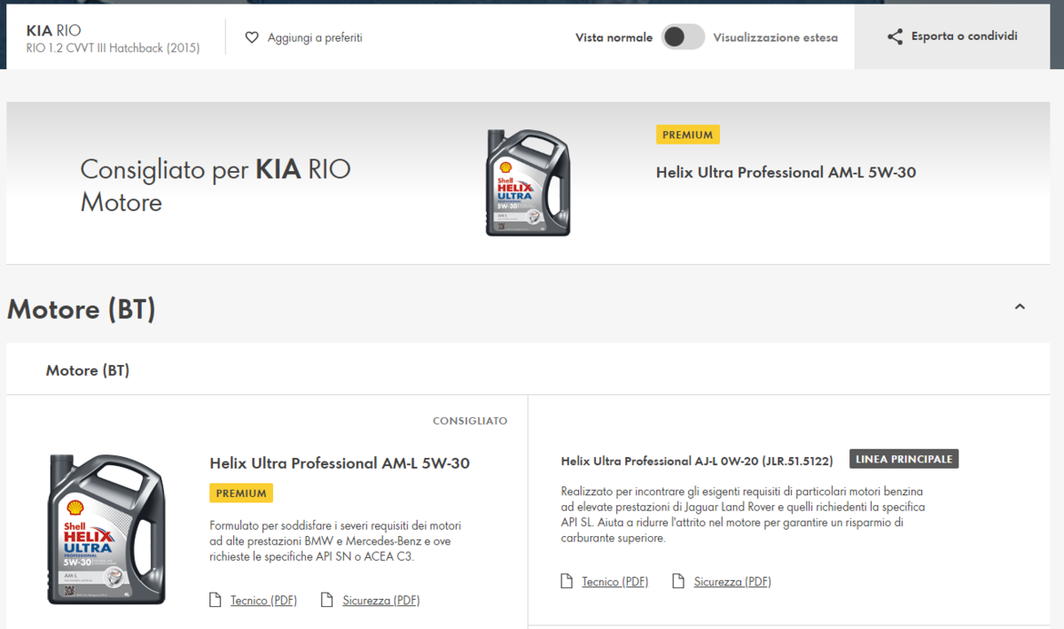

Per la Rio 1.2 CVVT benzina-GPL del nostro amico @Fel1, il lubrificante indicato dall'applicazione Shell Lubematch è, in effetti, quello che è stato correttamente impiegato:
