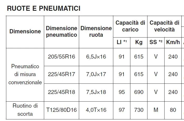

Carens Misure pneumatici su libretto.
Compatibili ma non necessariamente omologati ;) per la mia ad esempio dicono ci vadano anche i 21" con spalla 35 ...quindi si deve comunque fare attenzione e rispettare le misure a libretto per non incappare in problemi ben più gravi ;)
Naturalmente scegliendo fra quelli a libretto.

gli originali da 18 hanno canale da 7,5, ET non so

scusate se riprendo la discussione e spero sia il posto giusto dove chiedere,io ho un treno di gomme e cerchi invernali della cmax 205/55 r 16 cerchi originali qualcuno sa se si possono montare sulla carens ,per il mozzo intendo c'è qualche differenza ? sono compatibili,o meglio prenderli nuovi ,grazie
c-max70 devi conoscere tutte le misure dei cerchi che hai per capire se sono compatibili,
quindi canale, ET e numero e distanza fori
Carens ha ET45 (ma qui c'e' tolleranza) fori: 5x114.3
il canale dipende dalla misura che monti
per le 205/55R16 e' 6,5Jx16.
ti ringrazio ho trovato in internet una tabella che riporta le compatibilita' delle varie marche e purtroppo non lo è quindi dovro' vendere i cerchi originali della c-max con ruote quasi nuove e prenderne altre ,vabbe' pazienza grazie se riesco a trovare la tabella la posto ,puo' essere utile

puoi vendere i cerchi e tenerti le gomme...e rimontarle sui cerchi nuovi per Carens...Le gomme vanno bene su Carens.
si anche è vero le gomme sono piu' compatibili,la misura è quella,;)

ti vanno i cerchi da 16 io ho su quelli da 17 225/55 r17 ma ho ancora i cerchi della macchina vecchia che sono 205/55/r16 e ho visto che sul libretto ci sono li puo montare o bisogna fare qualche modifica
@kia2016 , puoi essere più chiaro? non si capisce cosa stai chiedendo.
Unica cosa chiara è che Carens monta 225/45 r17 e non /55 a meno di novità del modello 2016
