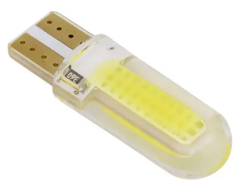

Qui sotto un paio di immagini delle lampadine a LED, che si possono acquistare per pochi Euro on-line.
C5W (lunghezza 31 mm)
T10 COB 5W

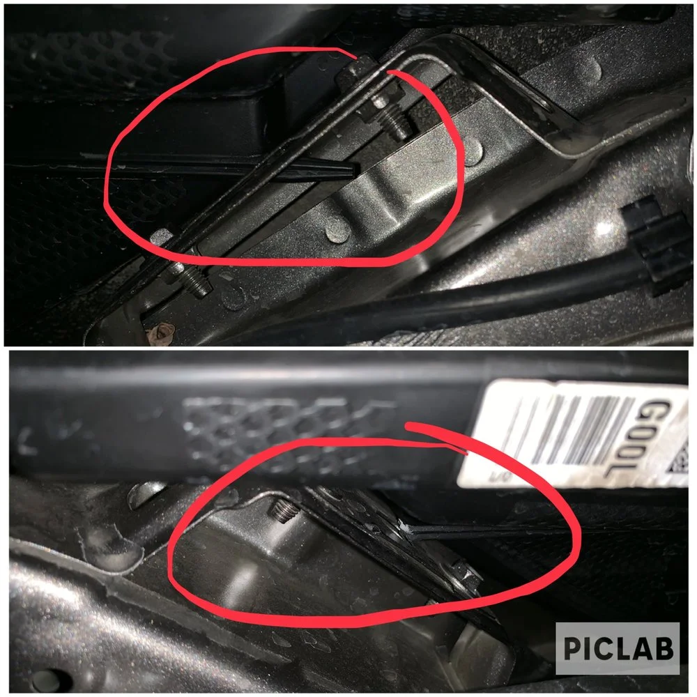

Ho cambiato le lampadine alogene con luci LED. Indipendentemente dalle potenziali contestazioni (sulle quali comunque ci sino tanti pareri discordanti), devo dire che finalmente si vede di notte. L’estetica mi interessa il giusto, la cosa sorprendente è la qualità di guida al buio.
L’unico problema è che nello smontaggio del faro sinistro, il meccanico ha rotto un perno, ma per fortuna non è un cosa sostanziale ed il faro va benissimo. Suppongo serva per un migliore ancoraggio, ma toccandoli entrambi non noto differenze degne di nota.
