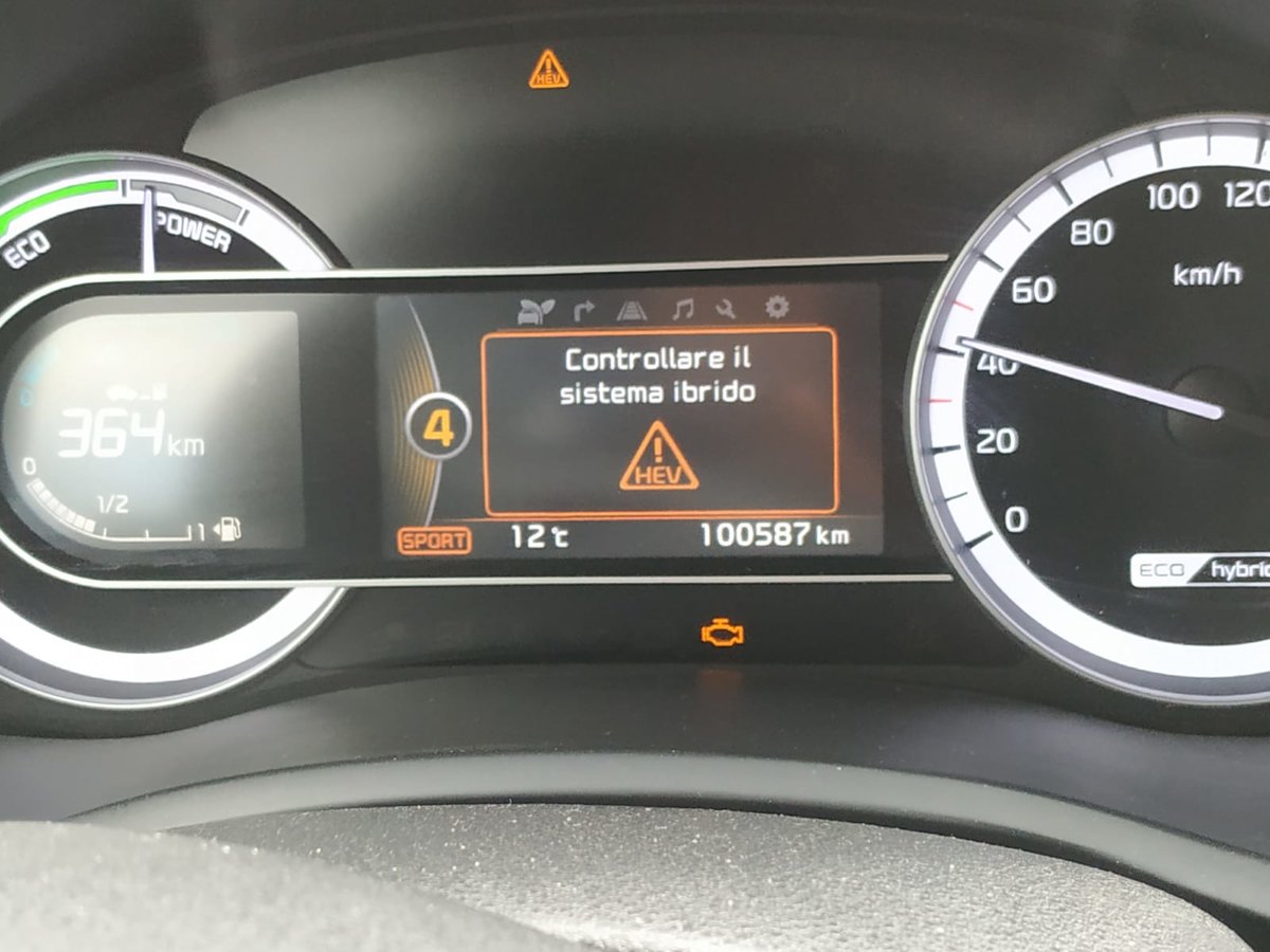

E' successo percorrendo una lunga salita con il cambio in sport , quando la carica della batteria stessa e' arrivata intorno alle 2 tacche , allego foto dell'errore , a qualcuno e' mai accaduto lo stesso

Mai successo, ma non capisco una cosa, sei in 4 con indicatore sulla zona power a soli 40 kmh? Possibile?
Già concordo con @still è strano in teoria minimo doveva scalare in 3 ma anche in 2......
Fai un salto appena puoi in concessionaria.
E poi dopo cosa è successo? Si è ripresa? Si è spenta la spia errore? Vedo che si è anche anche accesa spia motore.....
Spiego un po' meglio : la quarta marcia e la bassa velocita' perche' avviene un brusco taglio di potenza e l'errore viene visualizzato solo per qualche decina di secondi ,quindi per frizzare l'errore ho fatto una foto al volo in questa condizione un po' anomala. Successivamente rimangono accese" solamente" la spia motore ed il triangolo giallo , dopo un po' tutto ritorna normale

Ho letto il titolo e mi sono spaventato! Questa è nuova... mai successo. Mi accodo agli altri che non han ben capito come siano possibili quei parametri(velocità, marcia ecc).

Grazie per la vecchia segnalazione del 2018, ma quello che e' successo alla mia niro e' una cosa diversa , che avviene viaggiando con il cambio in sport ed in salita : quando si chiede la massima spinta da parte della batteria , sara' credo capitato a tutti di arrivare ad un basso livello di carico , diciamo intorno alle 2 tacche , in queste condizioni il sistema deve semplicemente rimettere in carica la batteria , ovviamente tagliando la potenza disponibile. Sembra che la mia auto non gestisca piu' correttamente questa situazione.

Il risultato del controllo in officina e' piuttosto deludente
parole del meccanico
"abbiamo controllato accuratamente tutte le parti :motore termico , motore elettrico , batteria etc non riscontrando problemi di nessun genere , per la parte di gestione del sistema non risultano aggiornamenti da fare
L' auto e' ok "
Quando pero' ho chiesto il perche' si sia verificato l'errore " controllare il sistema ibrido" in pratica non hanno una risposta ,
ipotizzano solamente un momentaneo surriscaldamento della batteria , ma allora io dico , se anche fosse un problema del genere il software dovrebbe "vigilare" sui parametri batteria , o sbaglio?
Alla fine siamo rimasti d' accordo che , se si ripresenta il problema, devo ripassare in officina con ancora la spia motore accesa , dato che dopo poco , l' allarme si resetta da solo , in pratica siamo in un campo inesplorato e , mi sembra , non sia la prima volta con la Niro
