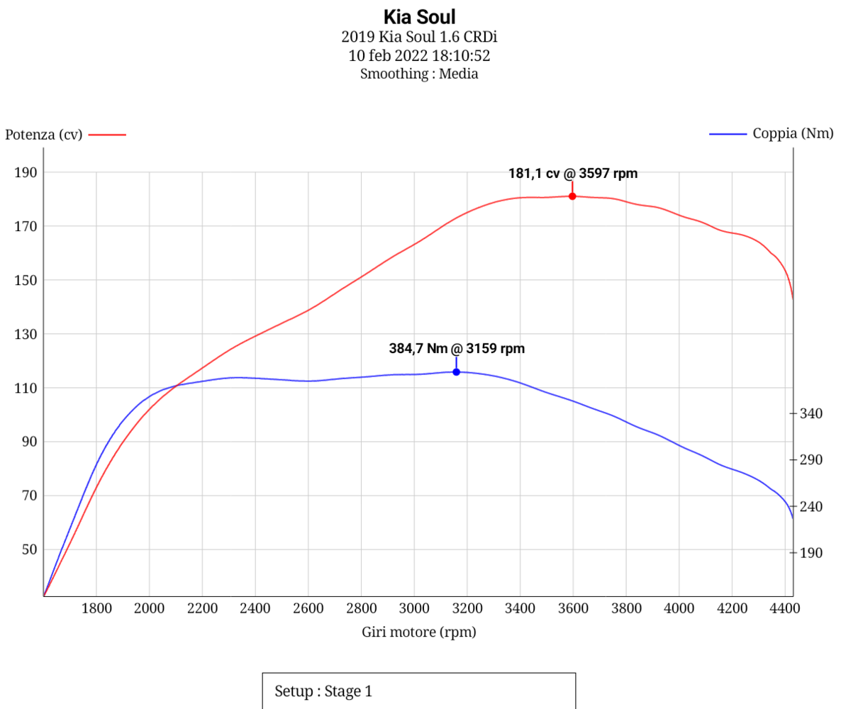

quando vai in un centro serio, il risultato lo vedi
infatti io mi riferivo alle modifiche fatte in conce... lo so che nei centri dedicati ti rilasciano tutta la documentazione del caso ;)
Fanno anche le rullate.
