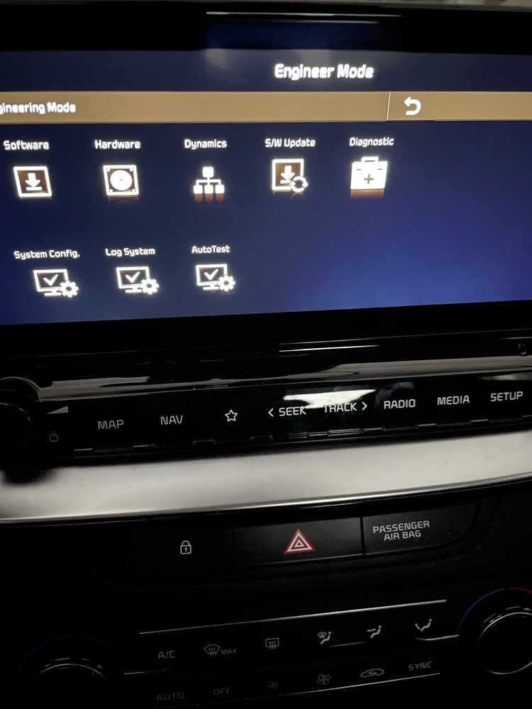

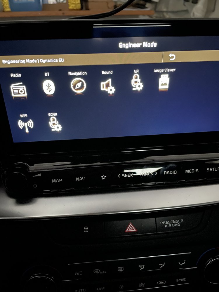

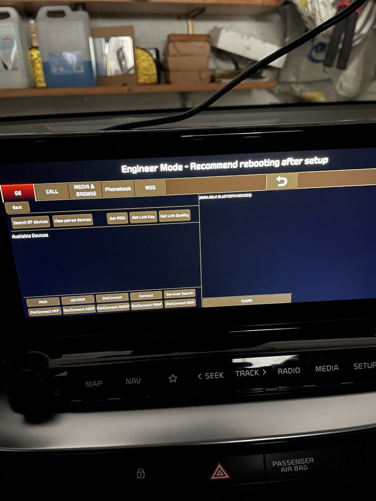

Ciao, sono entrato nel menu nascosto ma non capisco come attivare Apple CarPlay…
Dipende su quale menù nascosto sei entrato...potrebbe essere il menù "dealer" (fornitore) anziché quello "engineering".
Forse per quello che non lo trovi.
Ecco i menu a cui accedo, il terzo è all’interno dell’opzione bluetooth, cosa devo cercare?

Giusto per curiosità... come hai fatto ad accedere a quel menù?
All'interno di uno di questi menù, se non ricordo male, dovresti trovare "CPU Variant"...a quel punto andava selezionato "CPU Config 2".
Comunque documentati meglio che puoi perché la modifica non riguarda solo l'abilitazione di CarPlay Wireless, ma applica proprio un profilo di configurazione CPU diverso all'intero Infotaiment. Inoltre perdi tutte le impostazioni che ti sei fatto fino ad ora.
Non riesco ad essere più preciso perché da quando ho aggiornato all'ultimo firmware (Novembre 2021) non entro più nel menù Engineering.
Entro solo sul menù Dealer (fornitore).
Ti ringrazio ma il menu del mio firmware è completamente diverso, come puoi vedere dalle schermate che avevo inviato…

Il menu è uguale al mio?
Non ho ancora trovato il modo di attivare CarPlay wireless… sai com’è fare?

Ciao @LukeBo
No, il menù era diverso.
Non era fatto così ad icone ma era un elenco di menù sulla parte SX del display che si espandeva con dei sotto menù nella parte DX.
Dagli screen che hai inviato, così a logica, proverei a dare un'occhiata nel menù "System Config." Ma più di questo non saprei dirti...mi dispiace!
