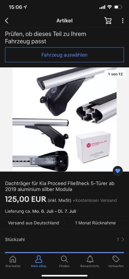

sconsiglio a chiunque l'acquisto di barre ove non sia espressamente specificato che forniscano le guarnizioni per compensare le scanalature di regolazione della lunghezza delle stesse.... altrimenti sarà a gara di fischi non solo in autostrada.
Per esempio MODULA fornisce tali guarnizioni.
Fate molta attenzione con l'acquisto online se non viene specificata la presenza di queste guarnizioni.

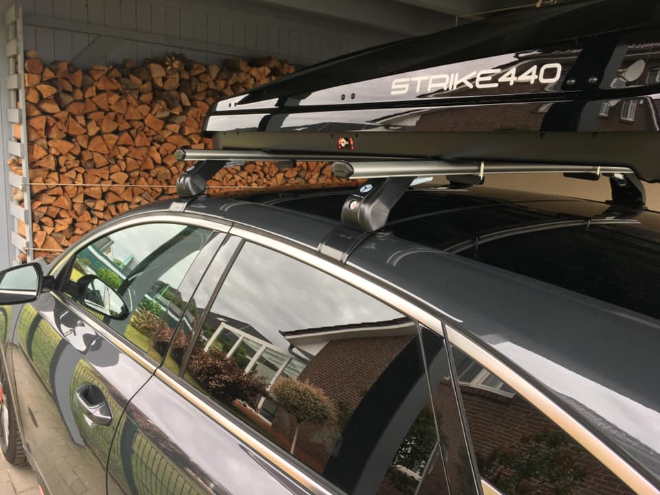

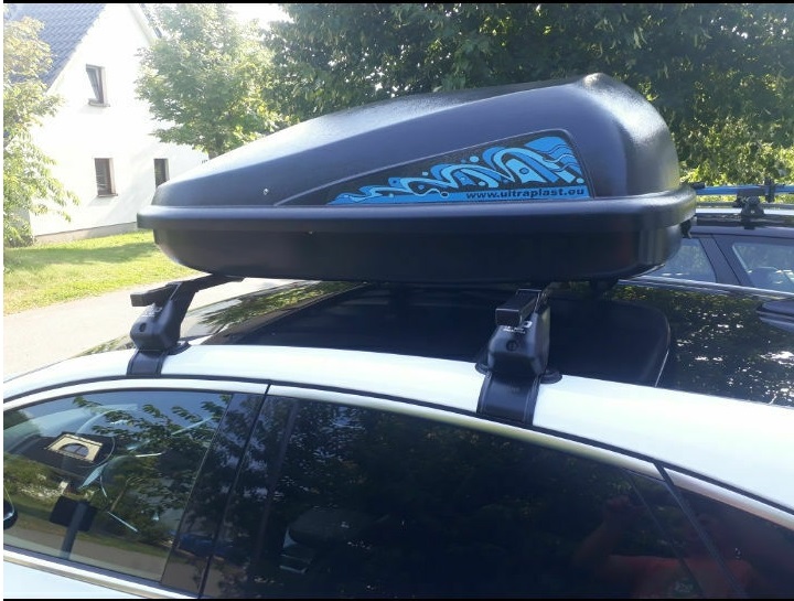

Su alcni forum tedeschi avevo visto che ce n'erano di "universali" da poter montare...
quindi la foto che hai postato non e' la tua auto?
comunque ho visto su un forum tedesco che hanno montato le barre della Prealpina su una proceed gt con tetto in vetro
occhio che sul montante interno della porta (con il tetto in vetro) non ci sono le filettature per gli attacchi delle barre... non so come siano fissate...valuta bene
inoltre gli attacchi poggiano sulla carrozzeria ed inevitabilmente la possono rovinare
per la versione senza tetto, invece ci sono le filettature all'interno delle guide nere sul tetto, quindi l'attacco poggia direttamente sulla guida e non sulla carrozzeria
io ho anche chiamato direttamente LA PREALPINA e mi ha assicurato che vanno bene.
