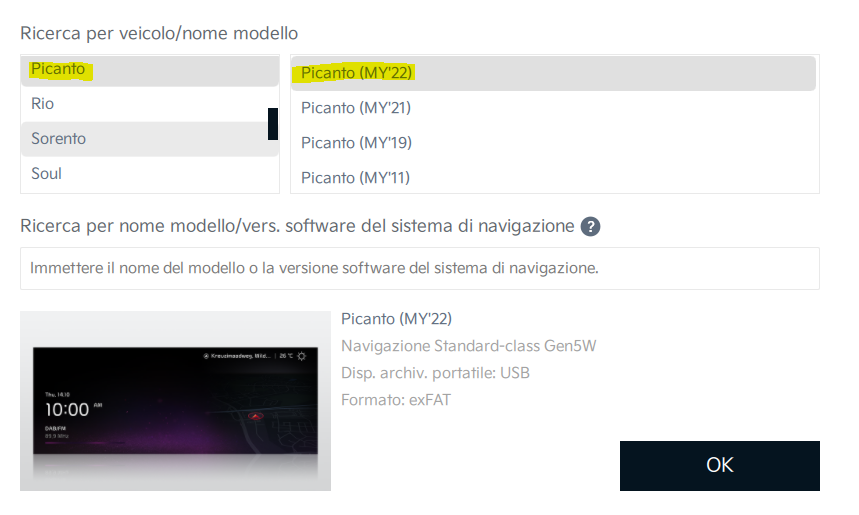

Buon giorno a tutti, dopo aver scoperto chiamando la concessionaria che l'aggiornamento delle mappe non più gratuito ho deciso di fare da me. Ho scaricato il programma Navigation Updater ma mi sono fermato perché non riesco a capire se ho selezionato la versione giusta del software. E' corretto scegliere l'ultima versione disponibile, come da foto allegata?
Se qualcuno ha già fatto sarei grato se mi chiarisse questo passaggio. Molte grazie!
    91,9 KB · Visite: 107
no, devi scaricare l'aggiornamento della tua versione, altrimenti l'hardware non è compatibile. se non sei sicuro della versione, controlla le info di sistema e guarda i primi 4 caratteri che sono riportati e fali la ricerca con questi, invece che per modello di auto e il software ti seleziona l'aggiornamento corretto
