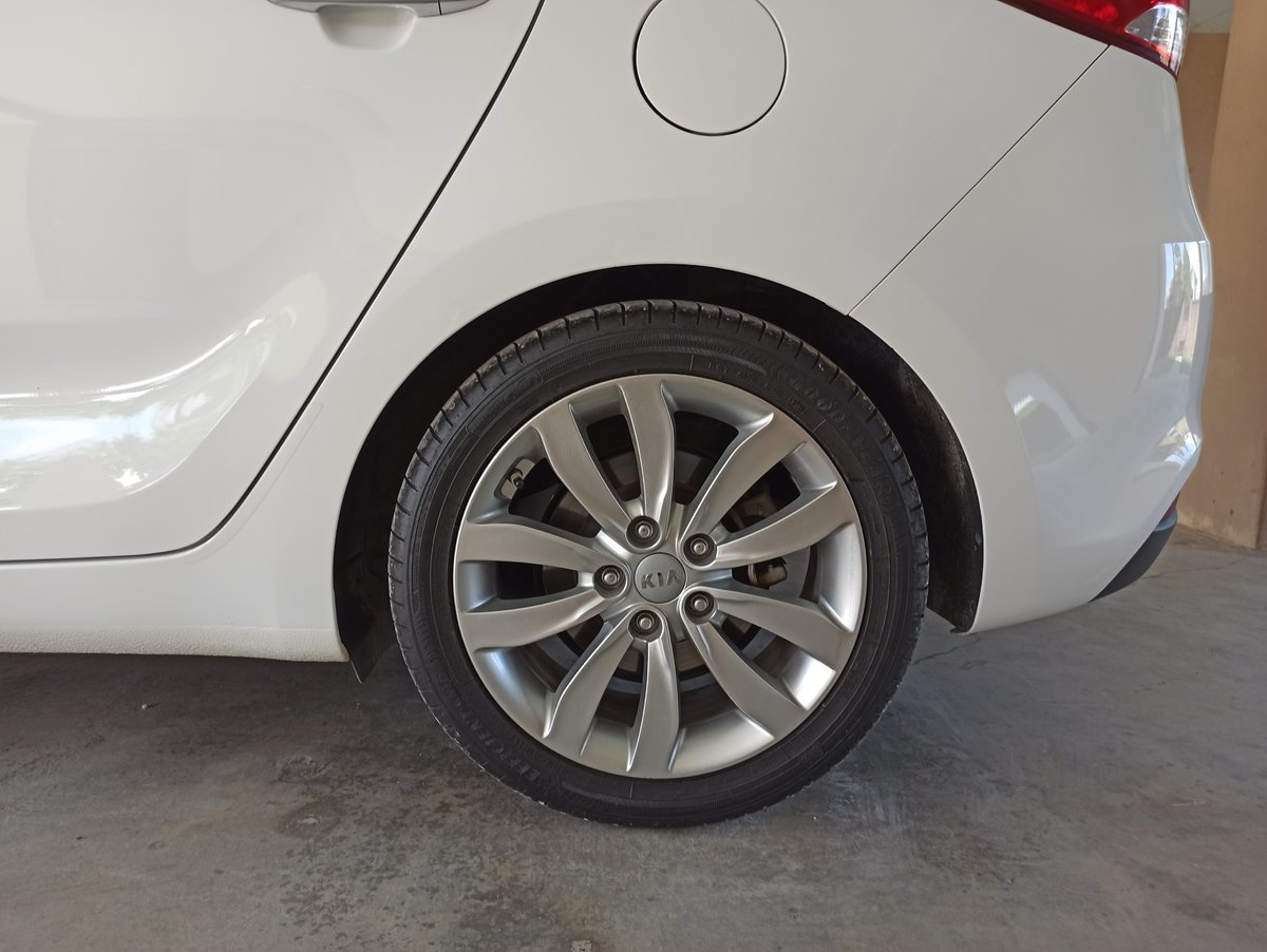

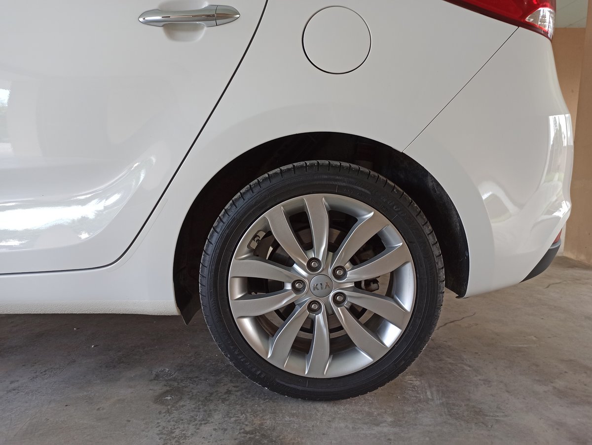

Buongiorno a tutti leggo spesso nel forum ed oggi ho deciso di dare il mio contributo raccontando come ho risolto il palese difetto di abbassamento della nostra amata Carens. Dopo essere stato in officina alla soglia dei 40k km e stato rimbalzato asserendo che era tutto normale e che un eventuale intervento fosse stato a mio carico per i troppi km ho deciso di temporeggiare e trovare altre soluzioni. Oggi a 67k km ho deciso di risolvere valutando kit di abbassamento (solo uno disponibile) senza riuscire a trovare nessun ammortizzatore adattabile ed ho rinunciato. Avevo valutato la sostituzione delle molle originali posteriori ma con il dubbio di rimanere fregato di nuovo ho rinunciato. Alla fine ho optato a mio parere l unica soluzione percorribile, molle di sostegno aggiuntive come qualche altro utente aveva scelto. Comprate on line zona Conegliano garantite a vita. Montate da solo, con un po' di manualità si riesce tranquillamente. Che dire il veicolo ha recuperato i 3 cm di abbassamento persi, dove i retro risulta ora essere 0,5 cm più alto dell' anteriore. Guidabilità nettamente migliorata e anche se meno necessaria estetica "giusta". Sono molto contento.

Ottimo,mi indicheresti marca e modello cortesemente?
