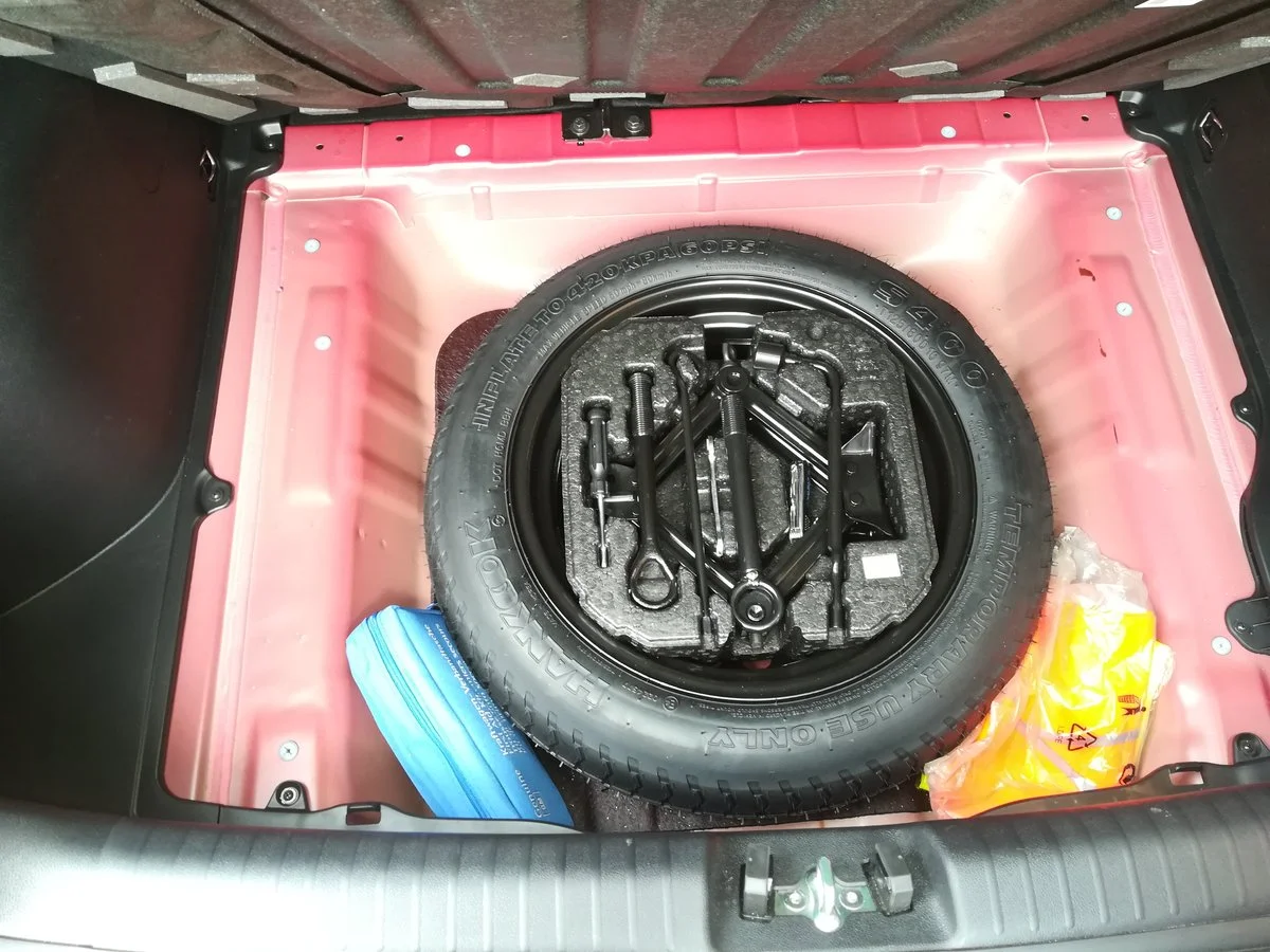

Ciao a tutti.
Volevo chiedervi... ma come è verniciato il vano della ruota si scorta della vostra Niro?
La mia è rossa, ma l'alloggiamento della ruota è sul rosa, come se hanno voluto risparmiare sulla verniciatura. Se riesco metterò una foto.
Mi è capitato di vedere foto di Niro bianche che sembrano perfette, ma sarei curioso di vedere altri colori, in particolare quelle di Niro rosse.
Grazie.
Vi siete fatti la niro non bianca ecco quello che succede tie :D
Prima delle colorazioni definitive, le auto vengono pretrattate con dei fondi pastello affini al colore della vernice finale anche se metallizzata, grigio scuro per i grigi e i neri, bianco per gli argento e i bianchi, rosso per i rossi, blu per i blu e così via...
Questo accorgimento presenta 2 vantaggi, dona maggiore omogeneità al colore finale, e consente anche di risparmiare un po' di vernice, soprattutto se in kia, si vernicia col definitivo solo lo stretto necessario lasciando a vista il fondo sui lamierati interni di bagagliaio e vano motore.
Hanno lesinato ebbene si.

Bhe, se è per questo hanno lesinato anche sul trasparente, visto che su parti non a vista a macchina chiusa (interno cofano, montanti interni vano portellone) la vernice è opaca! Piccole economie ma grandi risparmi su larga scala!

Ecco la foto della mia rossa. Non ho tolto la ruota ma credo che sia sufficiente così. Ciao

Grazie Paolo!
E' esattamente come la mia, e come dicevano gli altri amici.
La Kia è come una casa pulita e splendente, ma se guardi sotto i tappeti o sopra i mobili trovi un sacco di polvere! :D:D:D
