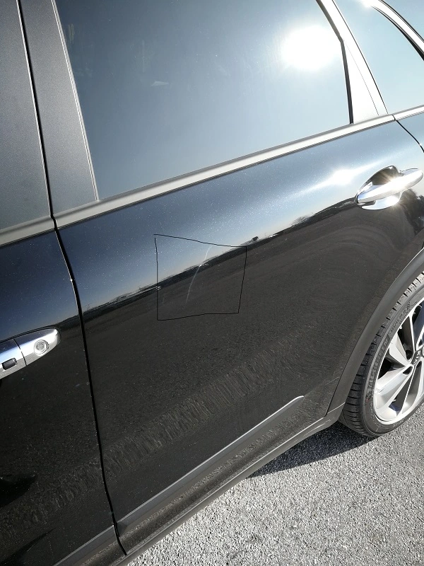

volevo condividere quello che secondo me è un difetto della verniciatura sulla portiera posteriore SX della mia Niro.
Il segno bianco che si vede nella foto che allego, si vede solo quando il sole batte sulla portiera......facendo ombra con un qualsiasi oggetto questo specie di graffio sparisce. All'ombra non si vede nessun tipo di difetto!!
Secondo voi come mi posso comportare??La porto a far vedere da un carrozziere o direttamente in concessionario??

ma c’è sempre stato da quando l’hai ritirata? Perché purtroppo le vernici sono abbastanza fragili e, sul nero e le tinte scure soprattutto, i graffi superficiali tendono a vedersi molto. Te lo dico perché ho anche una macchina verde scuro e ha qualche segno simile. Certo se invece c’è da quando l’hai presa, qualcosa non va nella verniciatura
L'auto ha 2 settimane di vita e mi sono accorto quasi subito, ti posso assicurare che non è un graffio...la superficie all'ombra è perfetta, sembra quasi un riflesso, come vedere il fondo della porta.... Io non ho mai visto niente di simile ed ho sempre avuto auto nere
Capisco, beh allora urge visita in concessionaria, facci sapere ;)
Allora, questa mattina salto in concessionario, il venditore mi ha detto che sinceramente non ha mai visto nulla di simile...(in effetti dal vivo sembra un graffio 3D:cool:) in settimana ho appuntamento in concessionaria che ha la carrozzeria interna, per cercare di capire di cosa si tratta e magari fare una leggera passata con del polish o similare.
Vedremo.
Secondo me è un difetto del trasparente
Dalla foto sembra un difetto della vernice trasparente tipo una colata. Che giustificherebbe il fatto che si vede solo in certe condizioni di lunce e che tu non percepisci il solco tipico del graffio
Sono stato in concessionaria, mi hanno detto che era la "colla" delle protezioni che mettono sulla portiere nel trasporto.
Mi hanno lavato e lucidato la portiera ed ora tutto ok!
Grazie.
Ottimo! Molto contento che si sia risolto tutto al meglio e in fretta ;)
Questa cosa della colla delle etichette/protezioni l'ho notata anch'io sulla mia. In particolare sulla pinna antenna era rimasto un riquadro colloso che sono riuscito a rimuovere con alcool isopropilico e recentemente lavando il terzo finestrino lato sinistro (quello fisso) si formava un alone rettangolare che poi sparisce con lo straccio dato da qualche residuo di colla. Anche quando la ritirai dal concessionario feci notare quelle che sembravano striature sul paraurti anteriore che mi sistemarono dando la colpa alla colla delle proiezioni.
