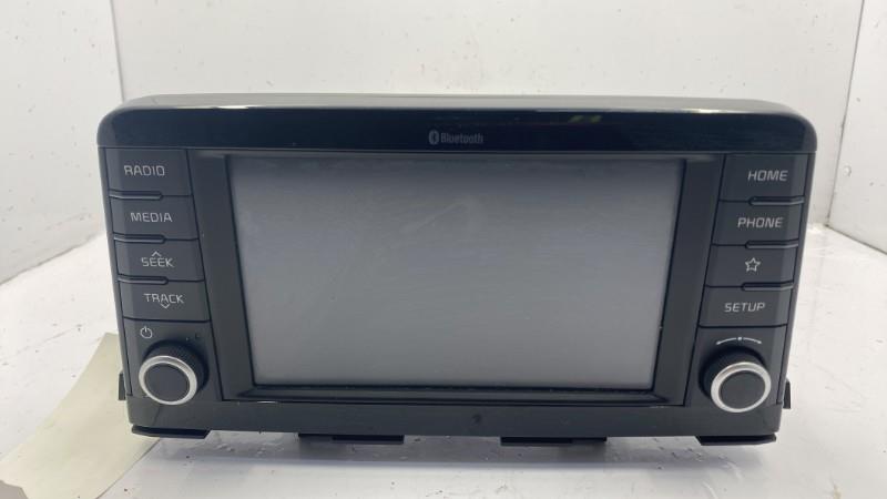

Ciao a tutti,
ho una kia picanto del 2019, che monta la radio “normale” (senza il touch screen, ha solo il bluetooth). Secondo voi è possibile sostituirla con un’autoradio originale kia, sempre per picanto 2019 (semplicemente dell’allestimento superiore), che però ha il touch screen, apple car play, ecc?
Grazie in anticipo.
    89 KB · Visite: 20
    31,5 KB · Visite: 22
Tecnicamente fattibile perché la plancia centrale è unica per tutte le versioni come pure il cablaggio interno.
Cercando tra i forum si trovano queste informazioni:
La cornice estetica con la radio hanno un costo importante, al punto da ripiegare su soluzioni di terza parti.
Questo significa che si spenderebbe qualcosa oltre i 600 Euro, ma per circa la metà si trovano apparecchi superiori per qualità e prestazioni generali.
