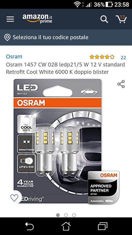

Per le p21w5 ti posso dare una dritta io...prendi le Osram sono le migliori in assoluto che ho provato e una delle poche che ha la doppia funzione diurna e posizione con anabbaglianti accesi In pratica in diurna accende tutti e nove i led, mentre in combinata agli anabbaglianti ne accende solo 3 abbassando cosi la luminosita prevista appunto dalla lampadina alogena originale

Per le p21w5 ti posso dare una dritta io...prendi le Osram sono le migliori in assoluto che ho provato e una delle poche che ha la doppia funzione diurna e posizione con anabbaglianti accesi In pratica in diurna accende tutti e nove i led, mentre in combinata agli anabbaglianti ne accende solo 3 abbassando cosi la luminosita prevista appunto dalla lampadina alogena originaleVedi l'allegato 22381. Prezzo ripagato.
perdonatemi ma non ho ben capito le lampade che devo usare queste ad esempio a cos fanno riferimento>?
Queste sono le lampade attacco P21/5W per le luci di posizione/diurne (per allestimento Style, quello Energy ha luci a led inglobate nel faro).

Sapete dove trovare questi???
