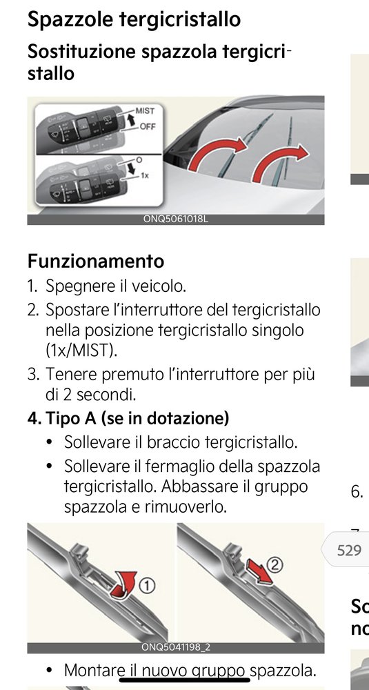

c'e una funzione che ti permette di portare il tergicristallo in una posizione che ti permette di alzarlo, non ricordo come si faccia ma sicuramente sul libretto di istruzioni c'è scritto
Se non ricordo male quando spegni la macchina devi dare un colpo alla leva del tergi come quando lo devi usare in modalità manuale. Così facendo i tergi si mettono in posizione quasi verticale.

in moltissime auto nuove è così. Lo fanno per far stare i tergi sotto al cofano e migliorare estetica e aerodinamica
Segui le istruzioni per la sostituzione delle spazzole. Sezione 8, pag. 41 del manuale. Quando i 2 braccetti saranno in posizione per il cambio spazzola, li potrai sollevare liberamente.
Ciao
