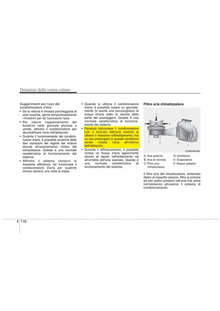

gia affrontato... per sua natura il ricircolo porta ad una rarefazione dell'ossigeno...se vivi in una campana di vetro...alla fine muori per il ricambio co2 che prende il posto dell'ossigeno...
per questo motivo...dopo un numero di minuti in cui il ricircolo è attivato...si disinserisce in automatico per permettere di ossigenare l'abitacolo per poi reiserirsi sempre in automatico...
ovvio che maggiore è la ventilazione e minore il tempo dopo cui si disattiva.
specialmente se richiedi disappannamento...l'aria di ricircolo tende ad aumentare l'umidità presente nell'aria per via della respirazione...
in definitiva...il ricircolo serve a salvaguardare l'aria dell'abitacolo per brevi periodi ( quindi in emergenza)...non si può pretendere che ci isoli dalla fonte primaria di ossigeno per una automobile che è l'ambiente esterno la stessa...
