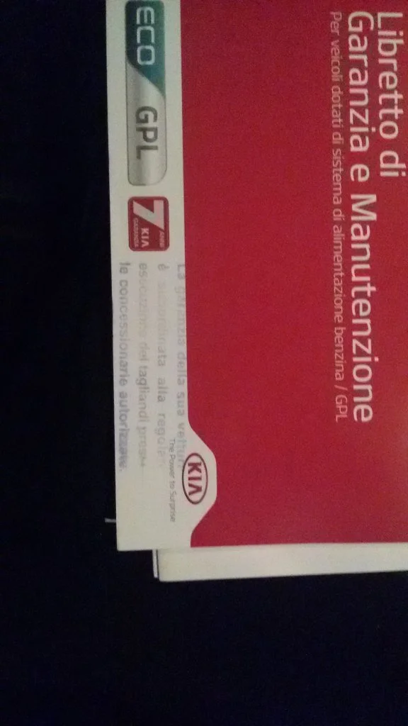

secondo voi possono far storie e invalidare la garanzia se effettuiamo i tagliandi presso altre officine essendo che sulla garanzia ufficiale hanno stampato questa scritta?C'è scritto "LA GARANZIA DELLA SUA VETTURA È SUBORDINATA ALLA REGOLARE ESECUZIONE DEI TAGLIANDI PRESSO LE CONCESSIONARIE AUTORIZZATE
Quello è un libretto di garanzia della GPL :eek:. Ci sono particolari interventi e limitazioni con quel tipo di alimentazione.
in ogni caso parla di concessionarie autorizzate....non si specifica a marchio Kia.... :cool:
Nel caso di concessionarie autorizzate Kia o niente,credo che si violerebbero le leggi europee e Kia si beccherebbe un'altra mega mega multa come quella della pubblicità ingannevole di cui c'è un articolo sul sito del forum...
Questa è la mia opinione personale.
Certo che scegliendo una vettura a GPL vi siete presi una bella incognita sui tagliandi....:rolleyes:
In ogni caso ti invito a leggere se ci sono particolari interventi da effettuare sulla vettura a GPL scritti nel libretto che hai sotto mano.Tipo filtro GPL ,eventuale controllo sedi valvole ecc....
Se prescritti e non eseguiti con tanto di nota sulla fattura allora si che la garanzia se ne va a ramengo a prescindere dal nome sulla saracinesca ....
Solo sostituzione filtro gpl e additivi tunap 163 e 164....le valvole sono autoregistranti....nient'altro...
Addirittura hanno segnato il tunap tra le operazioni obbligatorie? ... ma si tratta di un prodotto che va messo nel serbatoio o c'è una vaschetta a parte che a modi miscela inietta il prodotto in piccole parti direttamente nel motore?
Le valvole sono auto registranti ok,e quindi l'usura da GPL viene compensata automaticamente senza bisogno di regolazioni meccaniche,ma prima o poi un controllo è d'obbligo in quanto che quando arrivano a zero bisogna intervenire....magari che so dopo 100.000km....
Sulla ceed a benzina NON a GPL per esempio a manuale c'è un controllo a 90.000km....
Sono due additivi che si mettono uno nel serbatoio benzina e l'altro nel serbatoio gpl e sono eccezionali nel prevenire l'usura del motore in particolar modo delle valvole...
Quindi concludendo se effettuiamo i tagliandi presso officine Midas o a.posto la garanzia non decade per tutte e sette oppure solo per quella legale dei due anni??
E' specificato che non decade per qualsiasi tipo di garanzia, anche quella estesa, e anche quelle aggiuntive stipulate con terzi al momento della vendita (tipo quelle garanzie per vetri o furto che ti propongono quando prendi l'auto, che non sono stipulate con kia). La commissione europea e' anche tornata sull'argomento nel 2010 per specificare ulteriormente la cosa.
