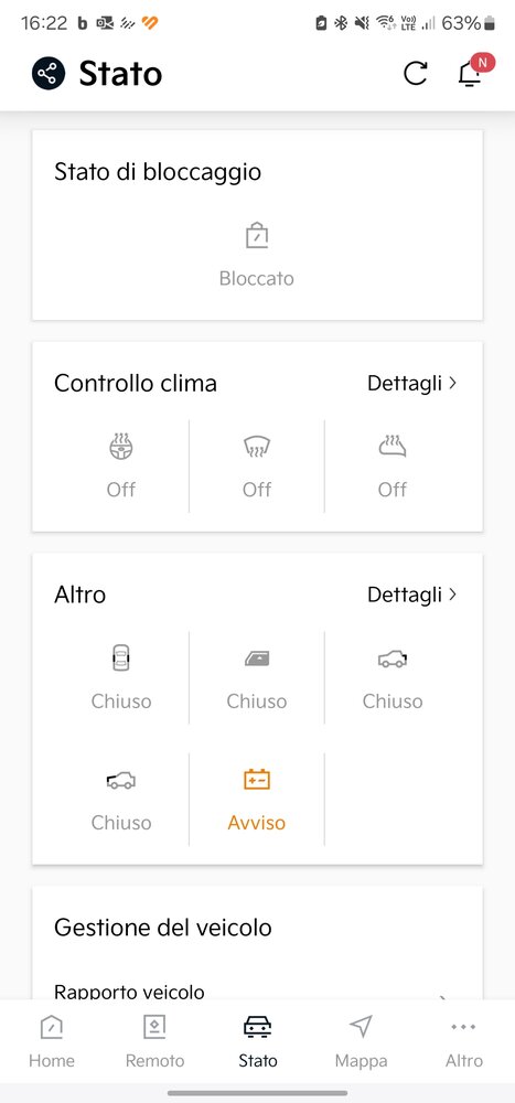

Allora l'unica cosa che noto, tramite l'app vedo che la figura della batteria è arancione, da li capisco che lo S&S non andrà.
Se invece l'icona si presenta di colore bianco allora funziona.
