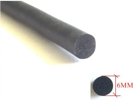

su Aliexpress (mio fornitore preferito ormai per la sportage) ho trovato un articolo molto interessante che ho ordinato e spero di riuscire a montare facilmente appena arriverà.
L'articolo di cui parlo è questo:
va infilato all'interno della guarnizione di cui parlavo prima, dandole maggior corpo e resistenza alla forza dell'aria che la impatta. Probabilmente dopo l'installazione la chiusura delle portiere andrà fatta esercitando un pelo più di forza, ma non è un problema di certo.
Io per soli 14,25 euro (spedizione compresa) ne ho ordinato 4 spezzoni da 3 mt l'uno cosi da essere sicuro di riuscire a fare il giro completo, così magari miglioro interamente la tenuta stagna delle portiere.
Per l'installazione, se non dovessi riuscire ad infilarla agevolmente ho pensato a dei tagli nella guarnizione ogni 10cm, da suturare una volta finito con dell'Attak accostando i lembi con attenzione e lasciar riposare almeno 5 minuti prima di richiudere le portiere.

Io fossi in te comincerei a provare la differenza di penetrazione dell'aria su una sola portiera e comunque eviterei di tagliare troppo la guarnizione ma piuttosto proverei ad ungere il tondino in gomma prima di posizionarlo.....

questo metodo l'ho visto applicare in un programma chiamato wheeler dealer.... effettivamente inspessisce la guarnizione e migliora la presa nel programma lo ha infilato in 20 sec. facci sapere
consiglio giustissimo...

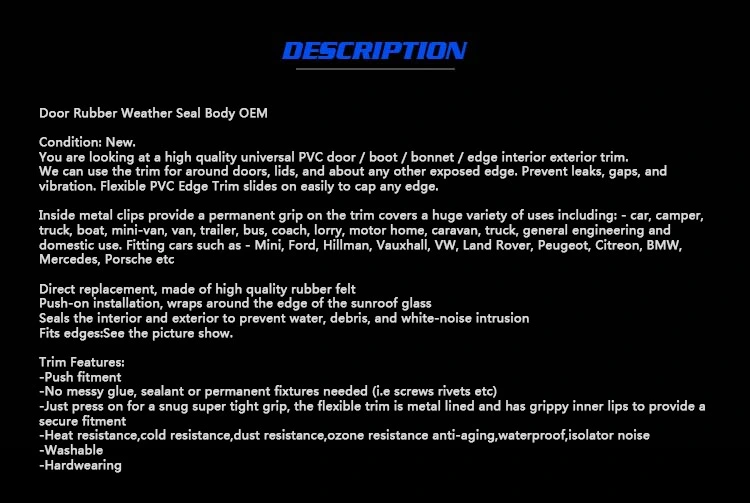

comunque se non ho letto male in inglese, questa "tubo" ha un'anima in acciaio che lo rende più gestibile nell'infilarlo e nel sagomarlo... allego qui sotto foto di quanto scritto dal produttore
