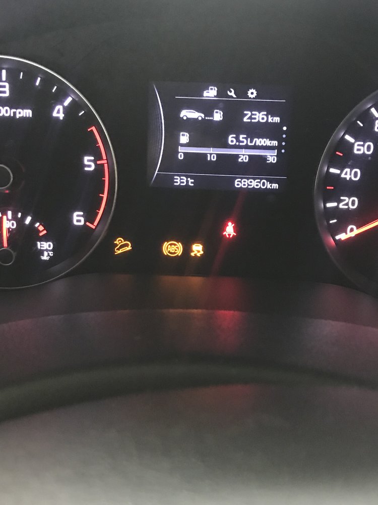

Ciao ho da poco preso questa kia sportage 2017, stamattina mi si sono accese quelle spie gialle. Sapete cosa sono e perche? e come si spengono o resettano? Grazje

Benvenuto nel forum Kia Club. La prima spia riguarda la ridotta velocità in discesa. La seconda è quella dell'ABS e la terza disattivato controllo stabilità. Sul libro di bordo trovi tutte le informazioni che riguardano le spie.
ma perche' mi si sono accese? ed ora non si spengono?
La soia abs a motore acceso anche disattivando i pulsa ti dell"hill descent control e dell antipattinamento non deve essere accesa.
Stanno a indicare un malfunzionamento dell'ABS e quindi per sicurezza s i disattivano i controlli, anche labs stesso...
Forse é solo u. Sensore a una ruota, ma va fatta controllare subito secondo me!
Confermo che la luce ABS accesa è da fare assolutamente controllare.
Idem le altre due luci che in teoria sono accese quando le rispettive funzioni vengono disattivate mediante i rispettivi pulsanti, ma se questi non sono stati toccati oppure non danno risposta vuole dire che un problema.
Magari è un problema unico che ha colpito alcuni sensori in comune.
vero, intanto mi scuso per come ho scritto il mio precedente post :D:rolleyes: per gli errori di battitura ma... ho avuto un problema col telefono... o_OLe spie antipattinamento/ESP e HDC gli si sono accese secondo me perchè l'errore/guasto c'è nel sistema ABS e queste altre funzioni sfuttano, per funzionare appunto, il sistema ABS... se non faquesto, diventano non disponibili anche le altre e pertanto si accende la relativa spia.
Da far controllare subito (può anche essere "solo" un sensore ruota difettato o staccato... ma impatta sulla sicurezza)
appena lasciata in kia
