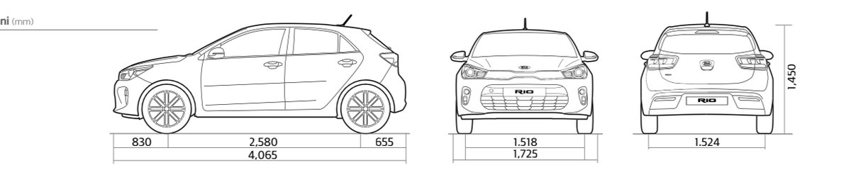

screenshot preso dalla brochure ufficiale kia Italia: mi pareva difficile fosse larga come un Range Rover Evoque
e purtroppo invece le misure reali son quelle che ho rilevato direttamente io in concessionaria con il funzionario di vendita!
le misure della brochure NON tengono conto degli specchietti, a suo tempo l'avevo anche segnalato al concessionario e alla casa madre
grave errore di documentazione tecnica
