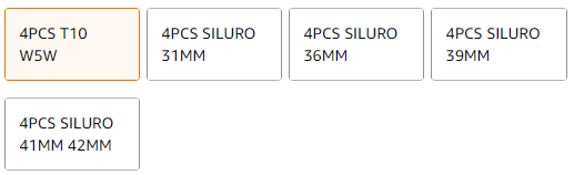

Si e non è stato semplice per la luce targa di destra perché il cavetto è molto corto e non permette di operare al meglio. Le ho prese su Amazon come indicato sul mio primo post. Ho cambiato anche quella del cassetto plancia sempre con la stessa tipologia di lampadina led ( tipo w5w).

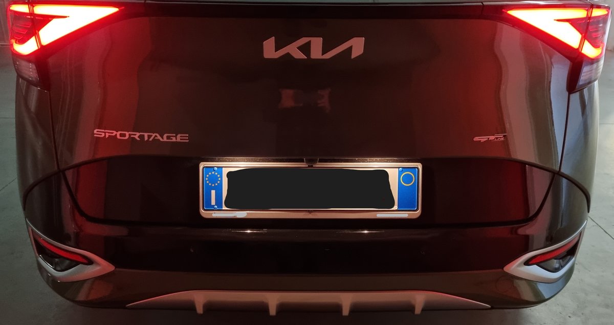

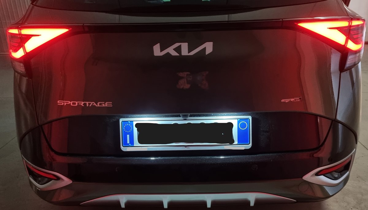

Direi che vanno bene. Guarda le foto che ho allegato in un post precedente.

Ciao @akuryu scusami sono un pò duro di comprendonio, le luci per la targa sono di tipo siluro ? Quale misura ? Mentre per il cassetto è la W5W giusto ? (nella foto i dettaglio di Amazon)
Vedi l'allegato 30462
Come avevo già riportato queste vanno bene sia per la targa che per il cassetto.

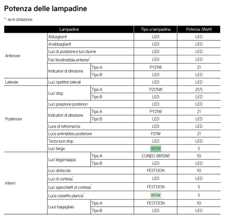

Quindi sono del tipo W5W come è riportato sul manuale sezione: 9 pag.: 4

confermo quello che dice studios, le lampadine segnalate vanno bene sia per la targa che per il cassetto l'ho fatte montare io stesso la scorsa settimana appena ritirata l'auto.
