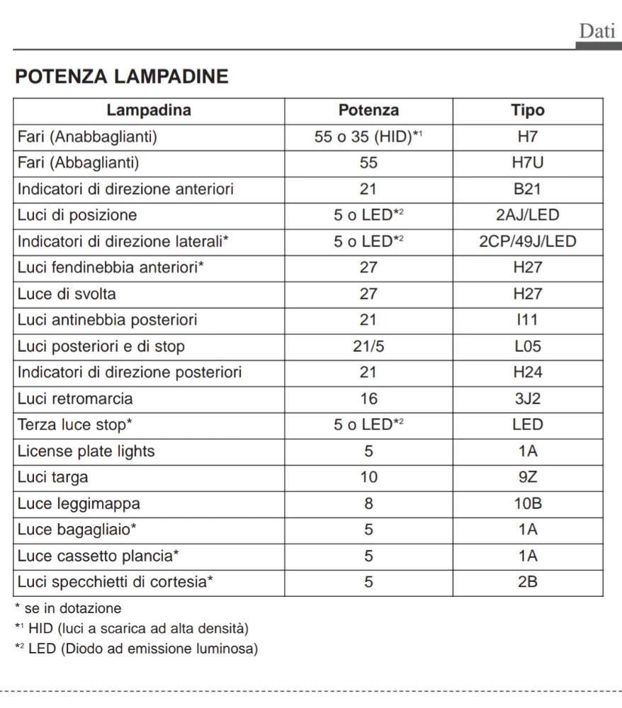

Buongiorno a tutti, nel libretto di uso e manutenzione nella sezione descrizione lampadine, nel mio caso) sono riportate lampadine con codici non specifici, e a parte le h7 le altri luci non sono riuscito a scovare il codice.
Ad esempio le luci plafoniera, ne come si smonta, le luci posteriori.
Voglio mettere tutto a led ma mi trovo in difficoltà.

Si ma non ho i codici delle lampadine della plafoniera, sul libretto di uso e manutenzione ci sono dei codici che sono interni alla casa madre, a parte h7, il resto è introvabile.
Se cerchi su Amazon marca e modello trovi il kit completo, e all'interno ogni luce ti dice dove va messa
Svolta e fendi H27 tipo 881 27W
Plafoniera guida 2 W10W o T10 led
Plafoniera centrale e parasole Siluro 31mm
Targa baule e cassettino portaoggetti siluro 36mm
