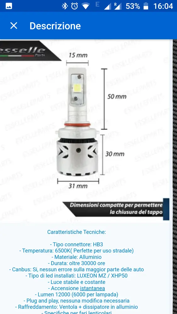

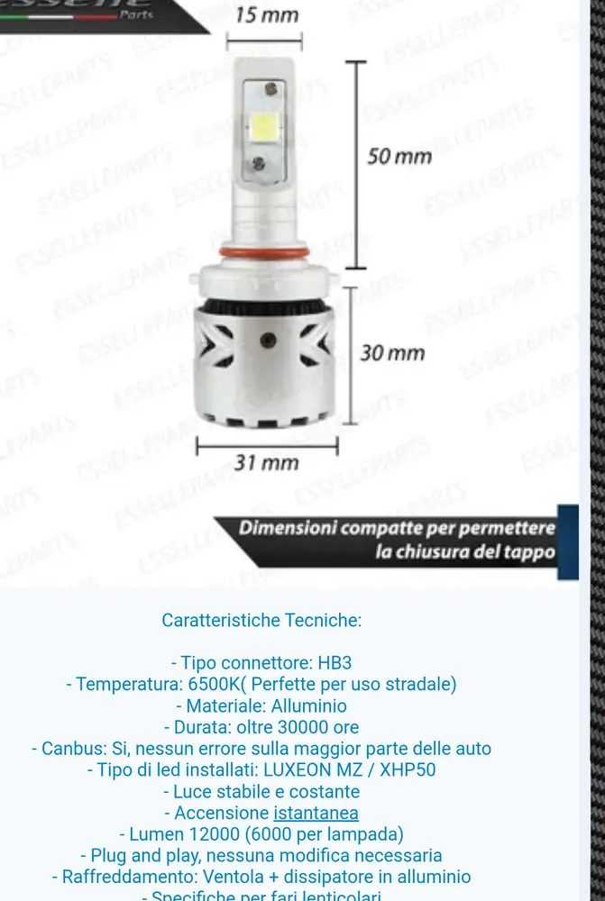

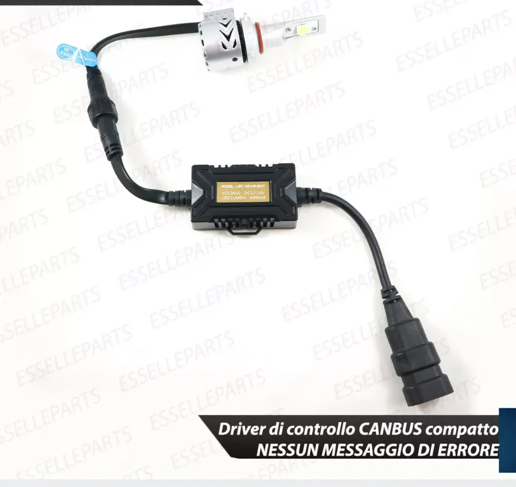

ho trovato questo specifico per fari lenticolari le immagini parlano da sole ...per un fascio di luce piu concentrato va meglio il mono led tipo Luxeon cree xhp50 o xhp70 questultimo costa un botto ma xhp50 e piu' abordable

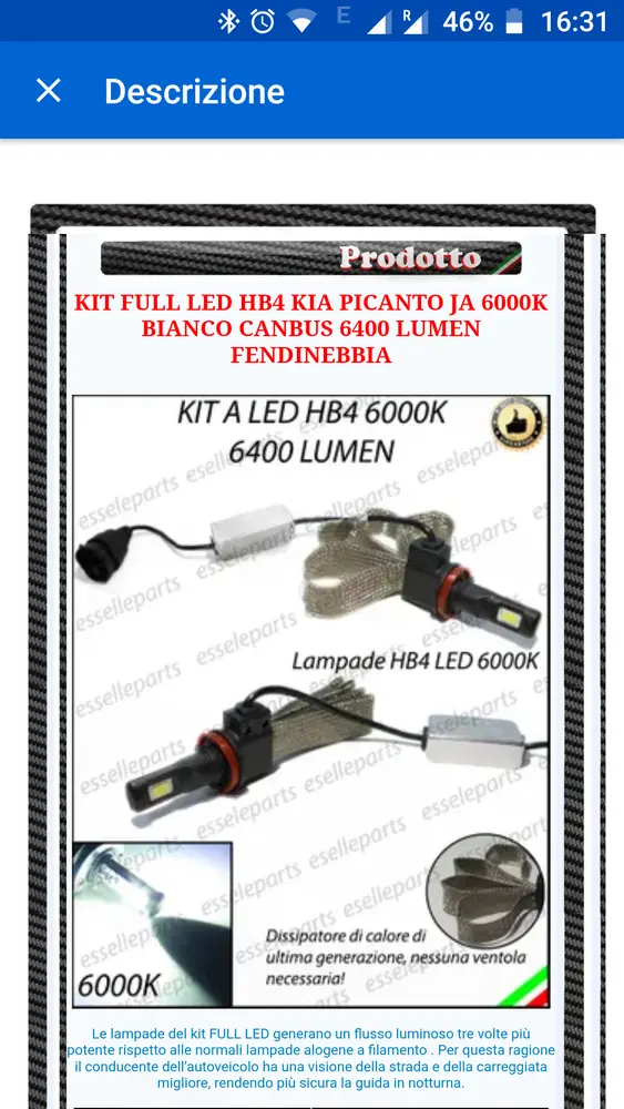

ciao Pio... 89 per quelli di profondità e 60 per quelli fendinebbia che sono hb4 ed hanno un altro tipo di raffreddamento ..non con ventola e non sono mono cree ma meglio per i fendinebbia le li compri insieme ti fanno 10% di sconto sono su eBay...

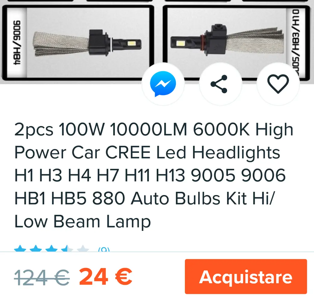

confermo che per i fendinebbia sono indispensabili lampadine con treccia di raffreddamento ip68 perché sono esposti all acqua ecco la foto
é quella a sx....nessun problema di spia...devono essere montanti con i leds a dx /sx invece il mono led degli anabbaglianti tipo xhp70 deve essere rivolto
verso le alto

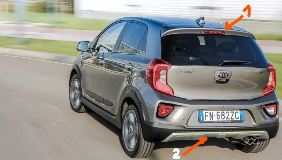

Ciao Giostar ti e arrivata la tua Piccanto? Volevo chiederti una cosa , volevo montare lo spoiler posteriore montato sul portellone post , tu sai chi la montato e a che costo , perché chiesi in Kia ma non lo trovato , altrimenti devo chiedere ad il mio amico che ha il negozio di autocessorio io lo visto ad una Piccanto Gt line era montato e verniciato dello stesso colore della vettura , era molto carino e molto fine come piace a me e non di quelli esagerati , saluti .
ciao, Pio ...dimmi quale sulla foto
1 quello superiore?
o
2 quello inferiore?
Io l'ho comprata già così
sotto il tergilunotto non so se posso trovarlo...
ti faccio sapere….
Ciao Giostar , intanto grazie della ricerca, si e quello superiore sotto il tergi lunotto, credimi sta veramente bene, le cambia un po' il viso, peccato che non esca di serie così. Fammi sapere!
