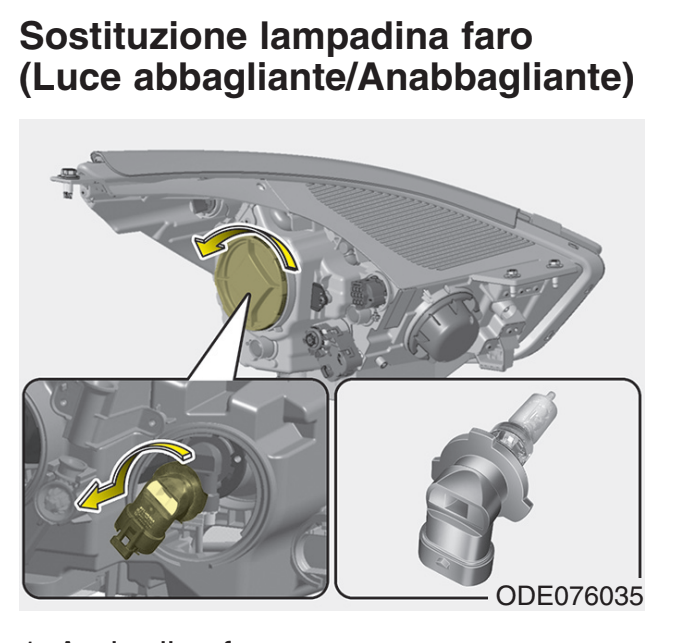

Aggiungo dei dettagli, cercando di capire se fosse magari un fusibile o lampada alogena.. Ho trovato sul manuale le istruzioni per la sostituzione ma guardando nel vano motore, presumo ci sia da smontare qualcosa di piu' per poter estrarre la lamapada agilmente
In pratica potrei svitare come da figuara ma non c'è spazio per estrarre (alle spalle c'e' il contenitore dei fusibili).

Se la lampadina è alogena la spia si accende quando si brucia. Svitando il tappo la lampadina esce abbastanza facilmente senza smontare nulla, io lo ho già fatto più volte perché avendo messo le lampade a led ogni volta che sono andato alla revisione ho rimesso le alogene originali per evitare fastidi. Ci vuole solo un poco di pazienza, fai solo attenzione a non fare cadere il connettore coi fili all'interno del faro perché poi a recuperarlo non sarà semplice
Ho risolto da solo, più facile del previsto effettivamente. Ho trovato un video QUI per chi fosse interssato un domani.

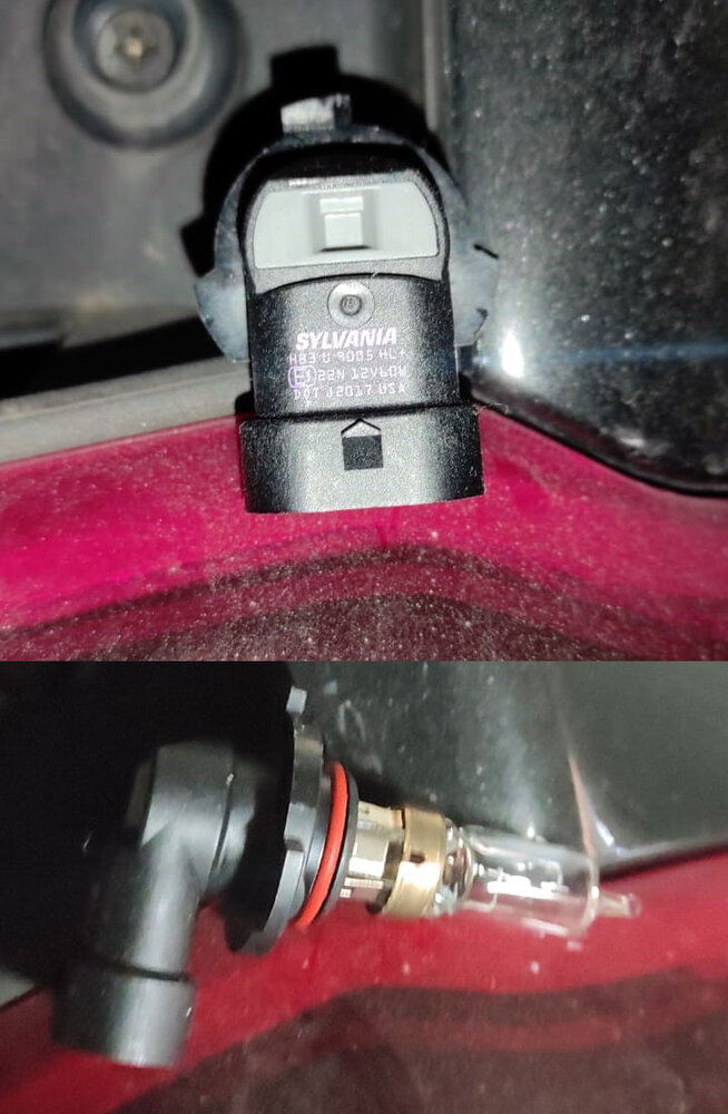

Giusto per info queste solo quelle montate in origine
