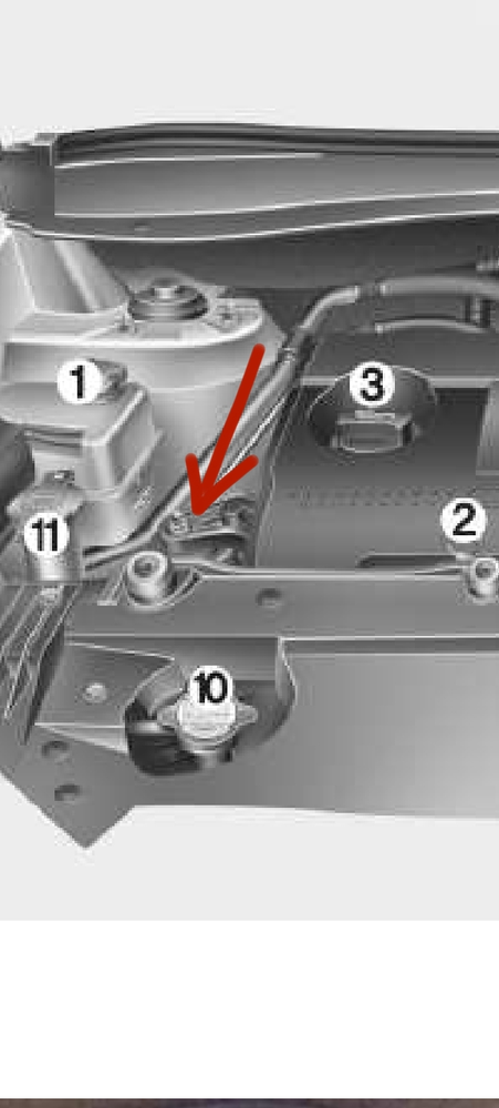

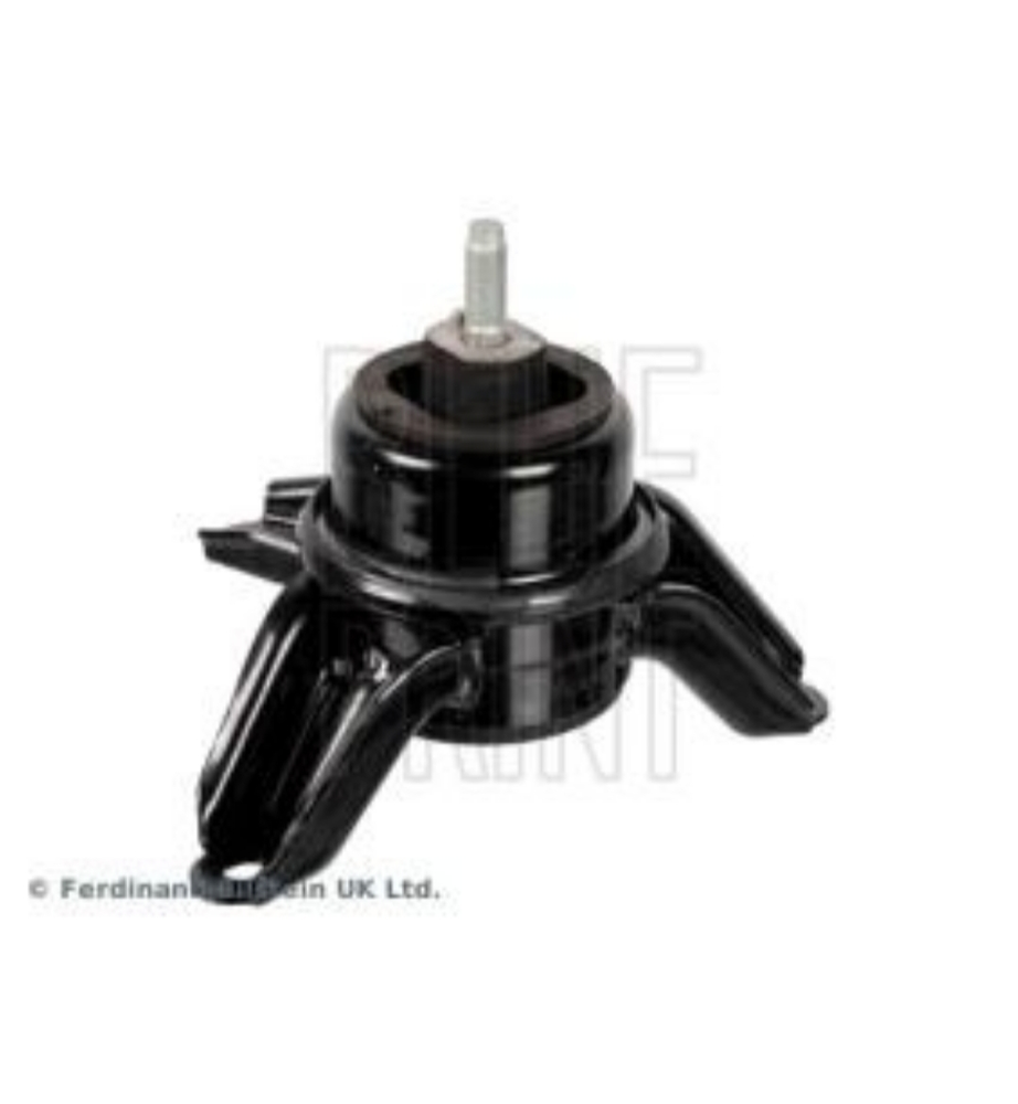

Al 99% è il supporto motore....
Fai verificare se si è abbassato...
Il motore potrebbe sbattere sulla staffa ancorata al duomo dell ammortizzatore...
Fammi sapere se risolvi..
Quanti km ha la macchina?
Puoi fare una cosa ...auto sul ponte e giri il volante con le ruote in movimento...così escludi il giunto. I supporti motore ci possono pure stare, avete perfettamente ragione.
