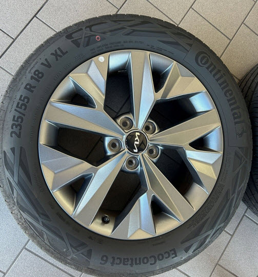

Il fatto é che la mia monta di fabbrica i cerchi da 19'' . Per le invernali ho comprato un set da 18'' (come quello in figura) sulle quali ho montato le Continental WinterContact TS 870 e dopo un po' che le ho montate ho sentito questo rumore. Sarà sicuramente stata una coincidenza
Vedi l'allegato 36065
Si potrebbe essere quello, però anche quanto scritto da Archimede ha la sua valenza, dovresti provare in condizioni simili però su fondo ruvido ( es. asfalto)
