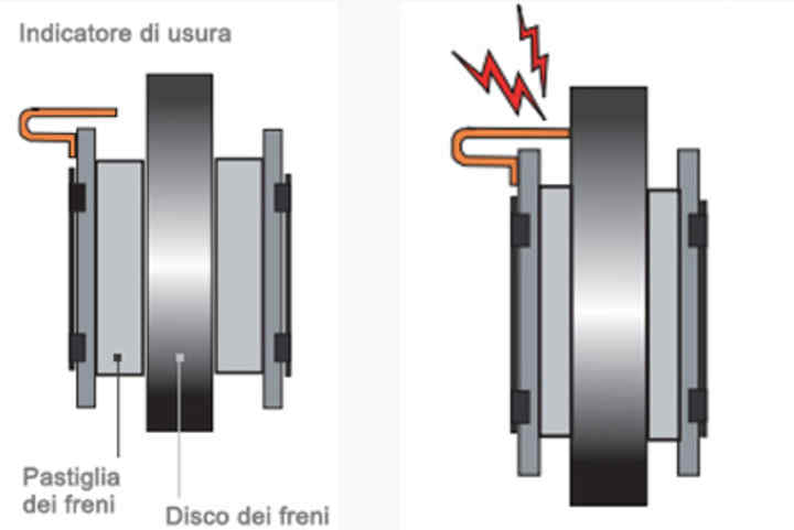

Sono scettico perché il meccanico kia mi parla di molletta che segnala l'usura delle pastiglie, mentre il rumore che sento non ha una regolarità, non è meccanico né accade in particolari momenti.
I motorini/pompe al posteriore sono 2. Pescaggio benzina e Pescaggio UREA. La mia sensazione, è come se non pescano bene e quindi si azionano di continuo.
Quindi, la mia domanda è: qualcuno ha esperienza simile?
Farò intanto un controllo alla UNRAE per vedere se esiste un richiamo sulla mia auto per questo problema. Poi, visto che ho preso un appuntamento per le pastiglie, cercherò di farmi spiegare quale è la lamella in questione, quando smonteranno le mie pastiglie posteriori... Perché non riesco (e non solo io) ad associare il rumore che si sente, ad una lamella messa lì per segnalare il consumo pastiglie.

In effetti il rumore era dato dalle lamelle installate nelle pastiglie freno anteriori dell'auto. Ho chiesto al meccanico se me le faceva vedere, la lamella è larga circa 1,5 cm e di piccolo spessore 1mm circa. Non potevo crederci, ma erano proprio loro che facevano tutto quel casino.
Secondo me è più efficace della spia... Di quella puoi dimenticarti, ma del rumore no! Non vedi l'ora di cambiare le pastiglie! ????
