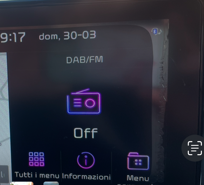

Qualcuno saprebbe se è possibile sostituire il rivestimento esterno del monitor centrale? Il touch, lo schermo e tutte le funzionalità sono a posto, però c’è quella sgradevole riga, tipo scollamento, che risulta evidente soprattutto controluce.
Ogni suggerimento, esperienza personale o contatto di esperti nel settore è ben gradito!
    561,1 KB · Visite: 23
Ho visto che il ricambio (monitor completo) non è costoso, circa 150€. Pensavo di fare il tentativo di scollare completamente il vetro esterno e sostituirlo con uno protettivo tipo cellulare. Ce ne sono di specifici a poco. Male che vada poi sostituirei tutto.
Come sempre, ogni suggerimento su come disassemblare è il benvenuto!
Mi sa che l'ho fatta troppo facile... temo che il vetro contenga il touchscreen. Qualcuno sa darmi conferma? Anche quello comunque dovrebbe essere disponibile come ricambio, ma non so se vale la pena tentare la separazione delle due parti.
Confermo il vetro "contiene" il touchscreen, che è di tipo "capacitivo" . Gli schermi touch "resistivi" (ovvero con il vetro sotto che è touch, mentre l'esterno no, fa da "contattore" (non so il termine esatto) sono quelli più robusti e grossolani, tipo i touch informativi nei musei, mostre, nonchè gli ATM (bancomat) soprattutto di alcuni anni fa.
