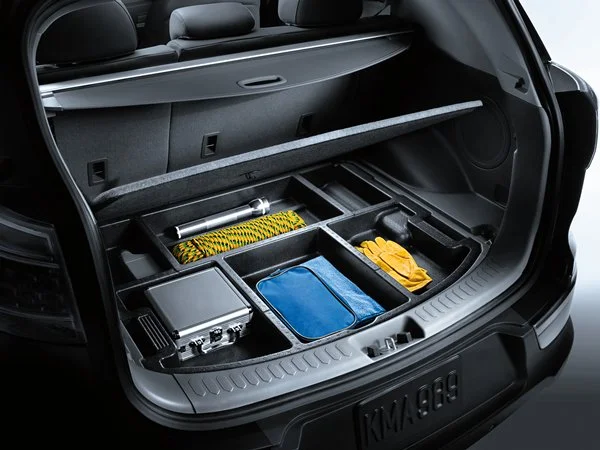

In internet ho trovato alcune soluzione come in foto che sinceramente non mi convingono molto...devi comunque mettere oggetti di ridotte dimensioni.

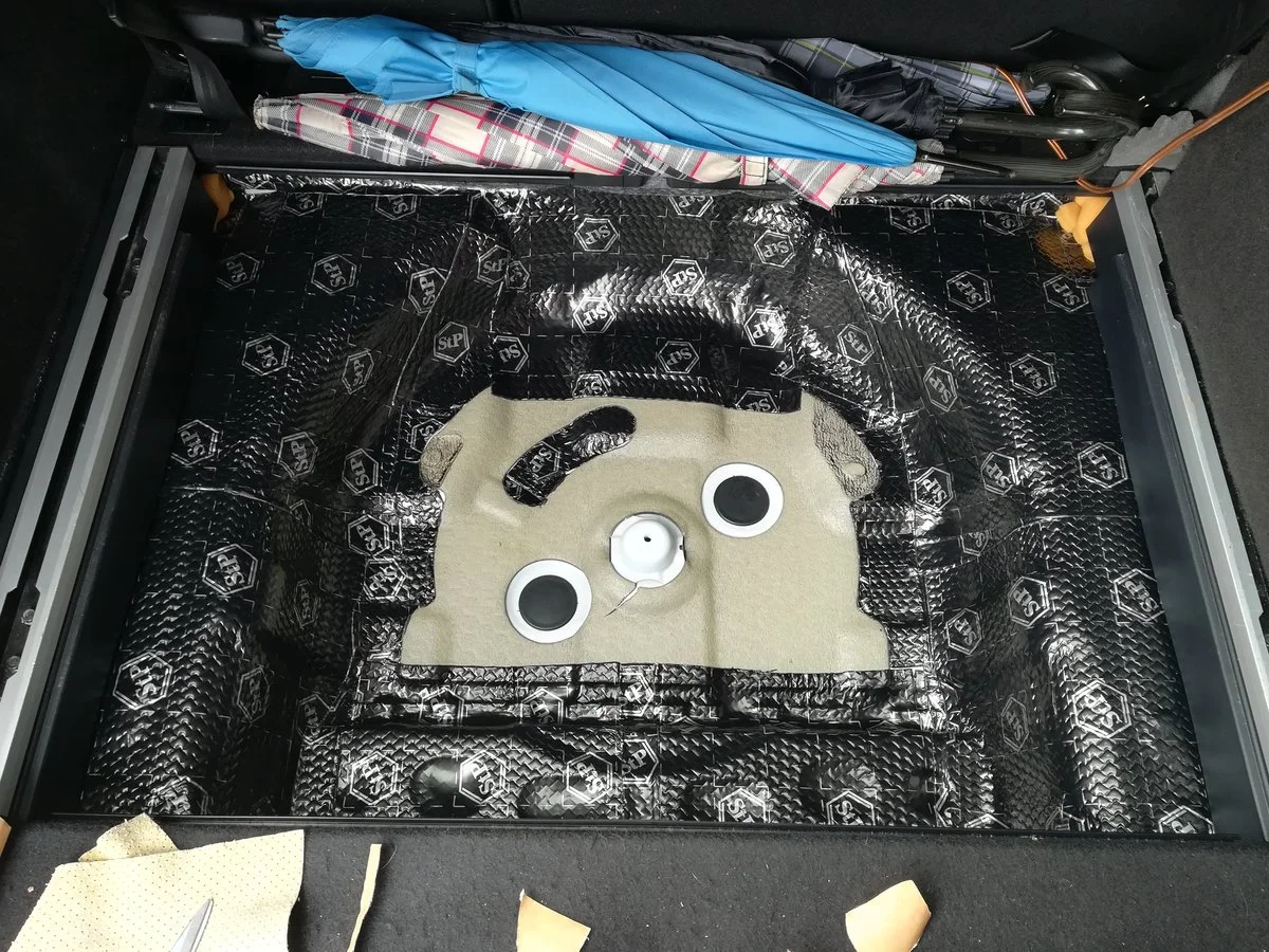

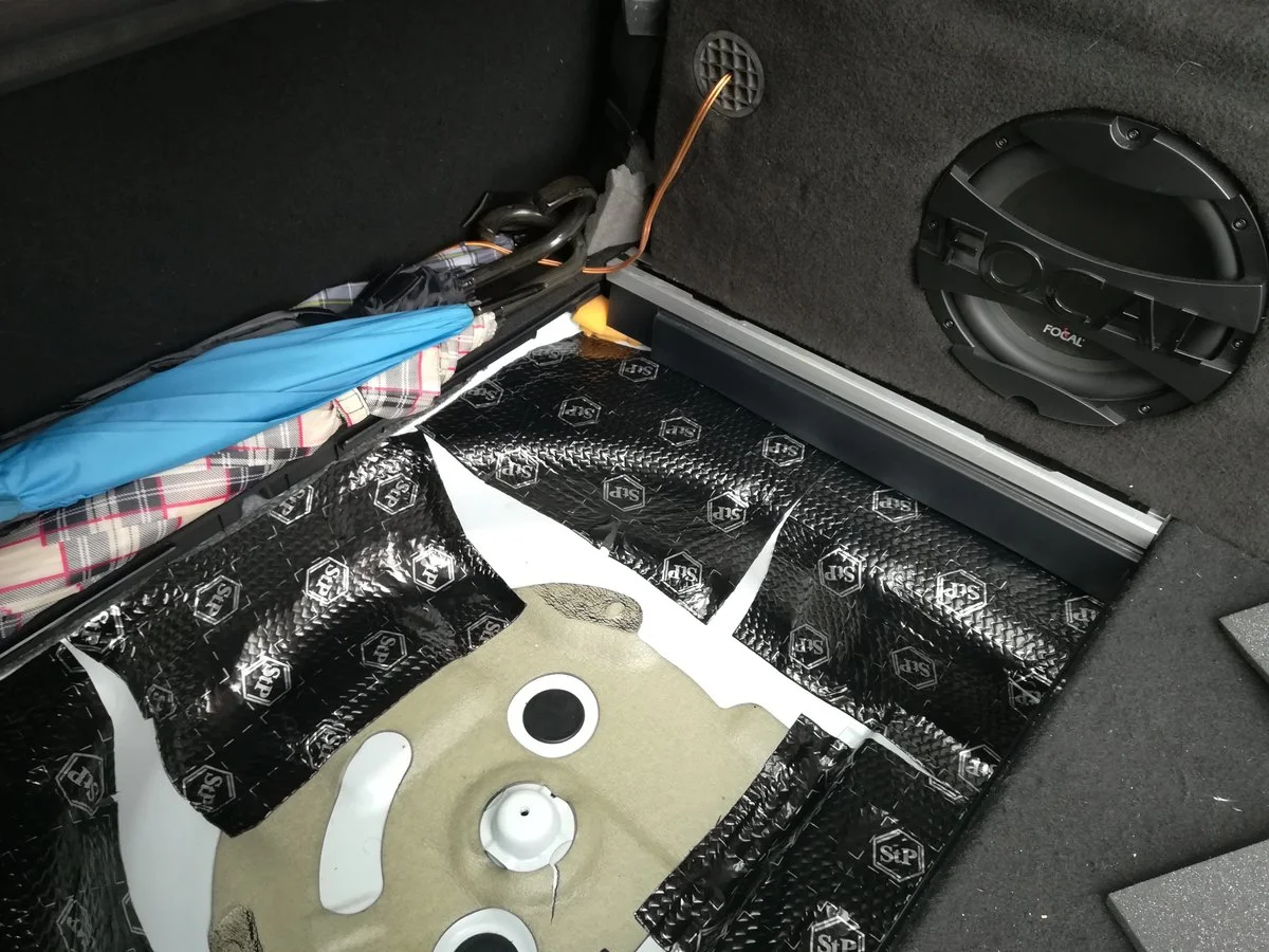

Io ho installato questo. .. 8 fogli fonoassorbenti a 25€ da Bep's.
perchè non l'hai foderata tutta?
Non ricordo se perché il bianco è già gomma o se avevo finito i fogli....
