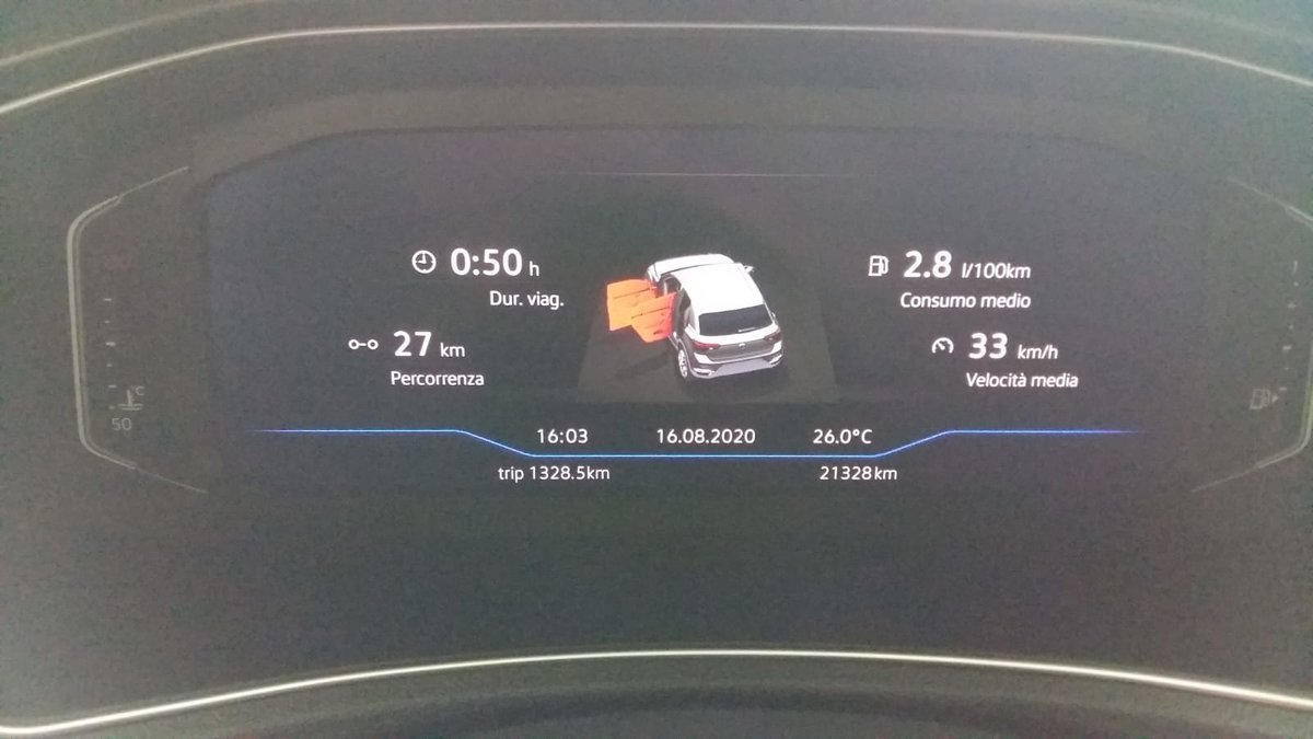

Il peso alla fine è quello che influisce maggiormente sui consumi. Mia sorella con la T-Roc 1000 turbo benzina, che è molto più leggera della 2000 turbo Diesel, ha consumi da ibrida.
    83,7 KB · Visite: 221
