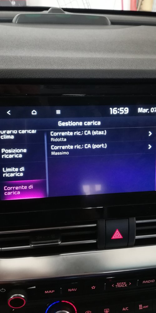

Scusate, chiedo ai possessori della e-niro 2021, nel menù dell'auto, più precisamente nella sezione gestione carica, corrente di ricarica, compare "Corrente Ric. CA (staz.)" e "Corrente Ric. CA (port.). Quest'ultimo mi regola tra minimo, ridotto e massimo il caricatore portatile da casa e l'ho capito e verificato ma l'altro cosa mi regola? Ho provato su colonnina trifase a 11 kw ma non cambia nulla. Grazie a tutti.

Ti confermo che la prima voce non regola un bel niente. Quando ti colleghi ad una colonnina in CA la Niro assorbirà sempre il massimo consentito indipendentemente da quanto imposti.
Mi sa che la funzione è stata inserita e pensata ma mai attivata. Mi pare che solo Tesla permetta di regolare gli assorbimenti in AC.

Io ho modificato la carica, ero collegato ad un pole station di Enel-x che ho provato, sono passato dai 10,5 ai 6,7 kW
