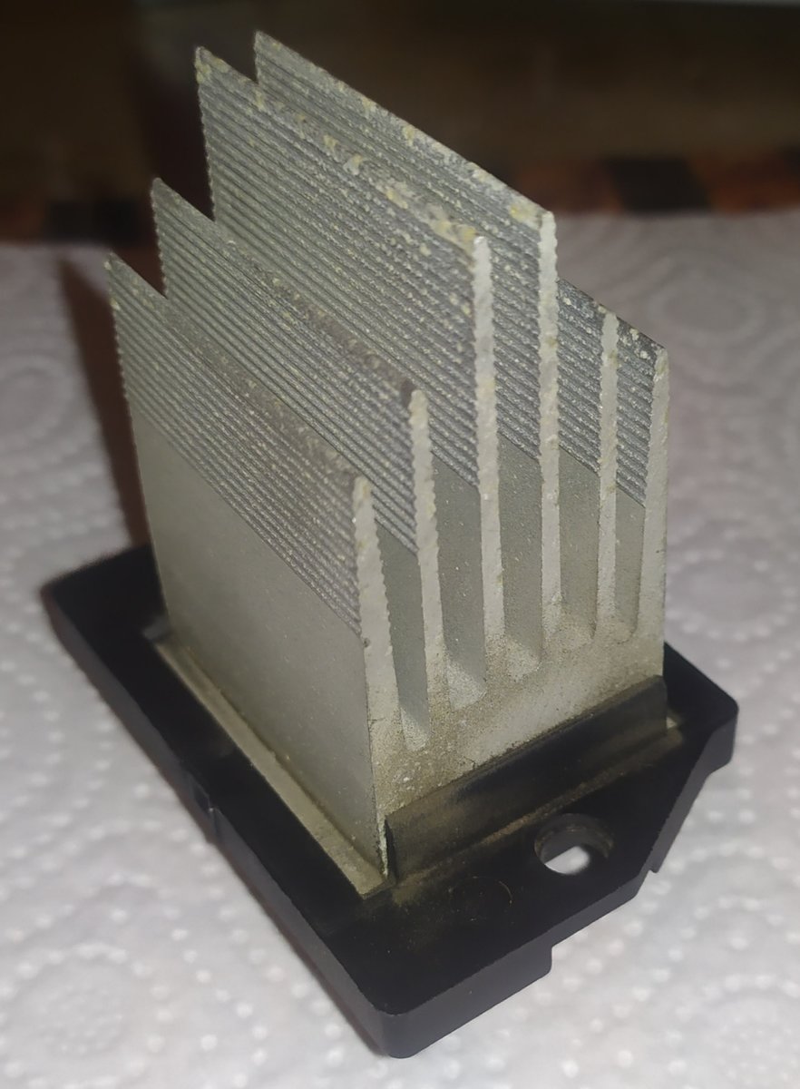

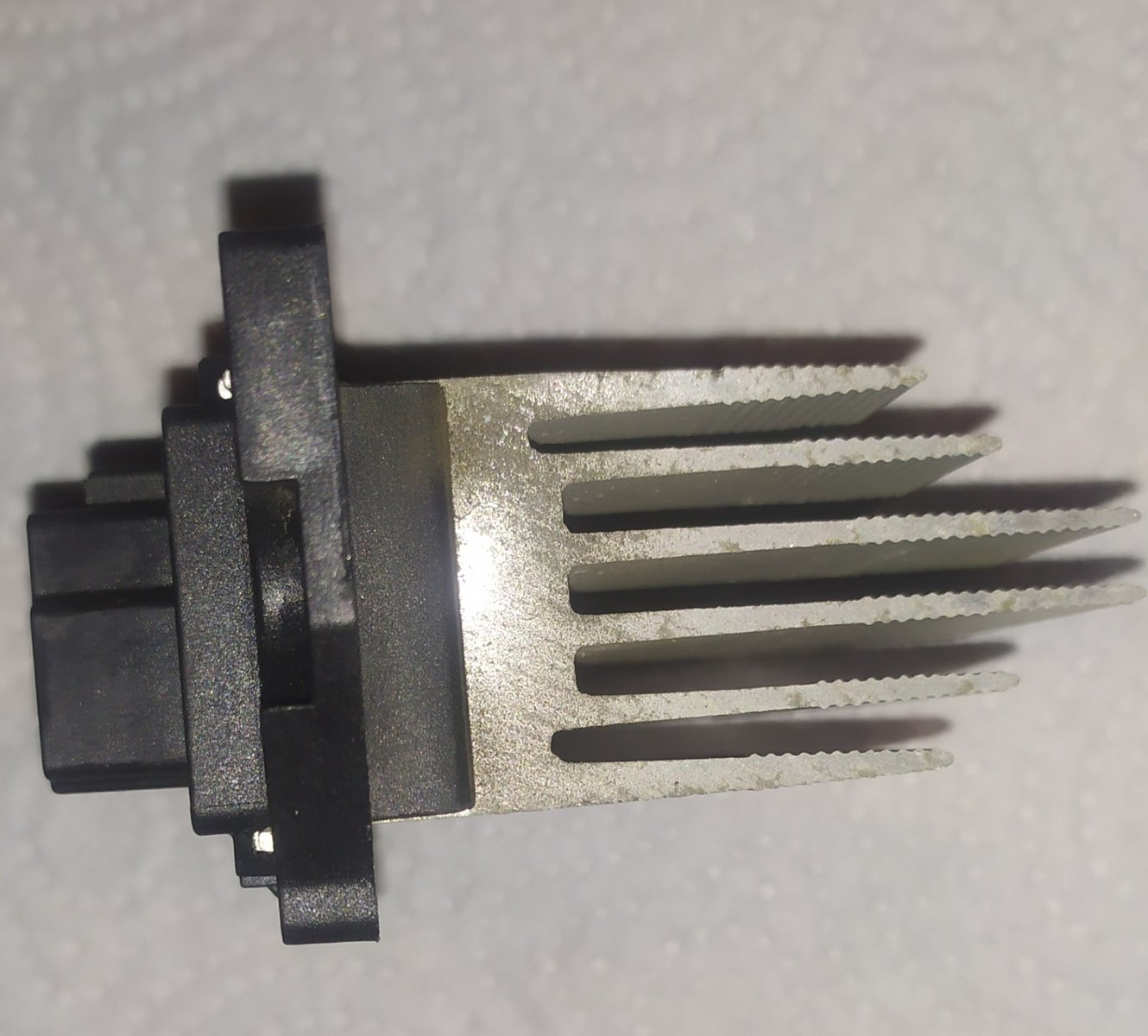

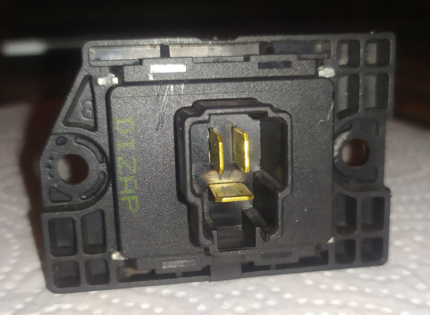

Grazie a tutti per le risposte . Il problema lo risolto oggi . Sul internet non si trova niente , ce tutto di tutto (il video ,forum da diversi stati. . .) per qualsiasi tipo di macchina , ma per questa - NULLA. Spero con questo post di essere utile a qualcuno nel futuro . La prima cosa - non bisogna smontare niente (l'errore che ho fatto io). Sotto il lato passeggero a destra (sopra i piedi del passeggero) si trova la ventola abitacolo , a sinistra della ventola un'può più in fondo si vedono le due viti che la tengono . ATENZIONE - in differenza delle altre macchine , non e colorata e difficile di essere distinta dal resto , e collegata con una presina di tre fili .
Poi @Drago hai risolto tutto ? La vettura è ok ?
@Drago Bene sono contento che sei riuscito a risolvere .
Oggi devo ritirare il pezzo , non appena lo monto ti farò sapere . Comunque , se tutto bene - spiegherò in dettaglio come distinguere il problema tra la ventola o la resistenza.
Grazie Pio .Fin quando non ho la prova che funziona posso solo sperare , ma non mi pento - " Qualsiasi malattia - ha la sua cura ! "
Problema risolto , montato la resistenza nuova e la ventola e partita . Come scoprire quale e il problema quando la ventola abitacolo non va più ? Le possibilità sono tre - 1 .Panello di controllo 2. La ventola e 3.La resistenza . In mio caso il primo problema e cominciato con la ventola (normale, la macchina non e nuova) , iniziata a fare rumori strani (cuscinetti consumati) finche non si e fermata completamente . Comprato una nuova ed e partita correttamente . Dopo cinque mesi si e fermata all'improvviso . Con tester (ai due cavi che alimentano la ventola) ho misurato se il panello di controllo funziona controllando (girando la manopola) se il voltaggio aumenta o cala . . . ed e risultato sano . Sempre con tester misurato la ventola - funzionante . Rimasta la resistenza . La regolazione della velocita dipende dalla resistenza ,che su diverse marche di macchine va regolata - o attraverso il cavo positivo (+) , o attraverso la massa (-) . In mio caso era tramite la massa (-) . La presa che entra nella ventola ha due cavi - rosso (+) e marrone (-) . Mentre la macchina e in moto , si fa un ponte da qualsiasi parte metallica della macchina (massa) , collegando il cavo marrone . Se la ventola parte in massima velocità - bisogna cambiare la resistenza .
