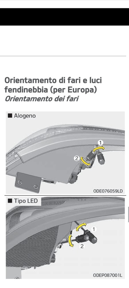

L'altro giorno volevo provare a regolare l'altezza dei fari anteriori, ho visto sul manuale prima naturalmente ma poi quando sono andato sui gruppi ottici onestamente non ho mica capito dove sono le viti che devo andare a toccare...qualcuno può aiutarmi magari con qualche immagine reale?
Grazie!

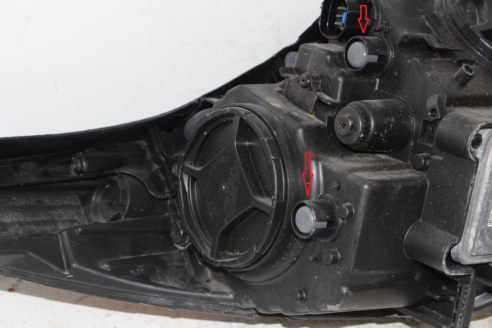

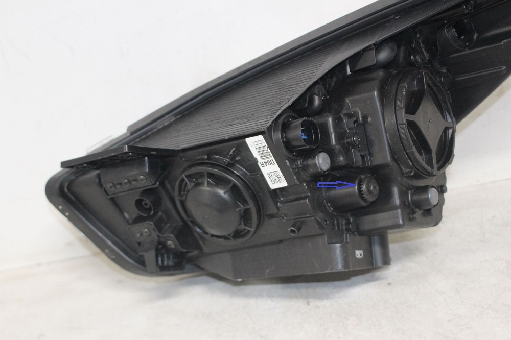

Ho trovato queste foto ma ci sono 3 frecce e due non mi sembrano viti di quelle indicate sono confuso ?

Non sembrano poi corrispondere con la foto del libretto aiutooo

I fari li regoli dalla manopolina che hai in basso a sinistra sulla plancia, la vite serve per regolare i fendinebbia, non i fari.
La vite dei fendinebbia è un'altra e sta accanto al fendinebbia su quella non c'è dubbio.
Oltre alla manopolina c'è la possibilità di regolare l'orientamento del fascio (su/giù e destra/sinistra) come mostrato nel libretto in quelle immagini che ho messo sopra. Solo che queste viti non riesco a individuare sul faro
